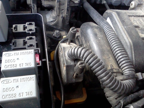

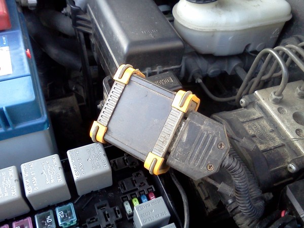

Помогите определить назначение блока. Расположен под капотом между блоком предохранителей и блоком АВС. Что это такое?

А второй конец этого провада куда идет?
возможно что это типа Тюнинга для двигателя типа этого Box

Второй конец интегрирован в штатную проводку, причем так, что я не могу его отличить от заводской. Часть проводов идет в блок ЭБУ остальные расползаются в неизвестном направлении. Машина из Германии пригнана 2008 году, там куплена новой в 2005. Старый владелец сказал, что это было установлено в Германии и при покупке ему объяснили, что это чип для движка.

Stas32 писал(а):Старый владелец сказал, что это было установлено в Германии и при покупке ему объяснили, что это чип для движка.
А в чем тогда неясность то?

Неясность в том, что на подобной машине такого блока нет. И если это чип движка, его отсоединение каким то образом может влиять на работу двигателя? В частности интересует жесткая работа двигателя, как при раннем зажигание, слишком "звонкий" звук при работе. "ЗВОНКИЙ" - в моем понимании, то есть в сравнении с такой же машиной работает шумнее, более "жестко" И критично ли это? Я задавал это вопрос в теме по форсункам, но теперь думаю мне понятна такая работа двигателя. К тому же у меня действительно нет провалов и динамика разгона от 80 до 120 нареканий не вызывает. Разве что задумчивость коробки при переключениях на высоких оборотах. Но это проблема многих авто.

Естественно нет. Это не штатное оборудование, а установленное дополнительно.
Stas32 писал(а):его отсоединение каким то образом может влиять на работу двигателя?
С вероятностью в 99% повлияет. Причем, возможно, без него двигатель вообще работать не будет.
Вот тут обсуждали подобные девайсы.
Тема: R-BOX. Тюнинг движка моего Соренто.
Тема: Отчёт об установке Tuningbox
Тема: Powerbox vs. чип-тюнинг

Ситуация один к одному как у меня. Тоже машинка из Германии, тоже в 2008-м. Это якобы приблуда-улучшайзинг, что то улучшает-экономит-разгоняет. Я ее у себя убрал, изменений никаких. Думаю это из разряда "турбозавихрителей-экономайзеров" из 90-х для карбюраторов, только сделано посерьезней.

Пусть пока стоит. Сравнивал с другим Сориком, разница довольно ощутима. Конечно не склоняюсь к мысли о блоке, но раз не хуже, значит не мешает. Так что пусть будет.
