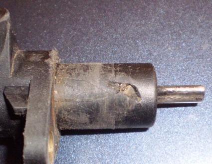

У датчика ABS номинальное сопротивление - 1600+-160 Ом, проверяйте тестером. Провода у датчика довольно прочные, но есть рекомендации при проверке шевелить провод в районе крепежной скобы (наличие залома). Также при вращении колеса должны генерироваться небольшие электрические импульсы, правда не помню переменка или постоянка.
Добавил через 30 минут
У меня вот так камушек "интегрировался" в тело датчика... :cry:
