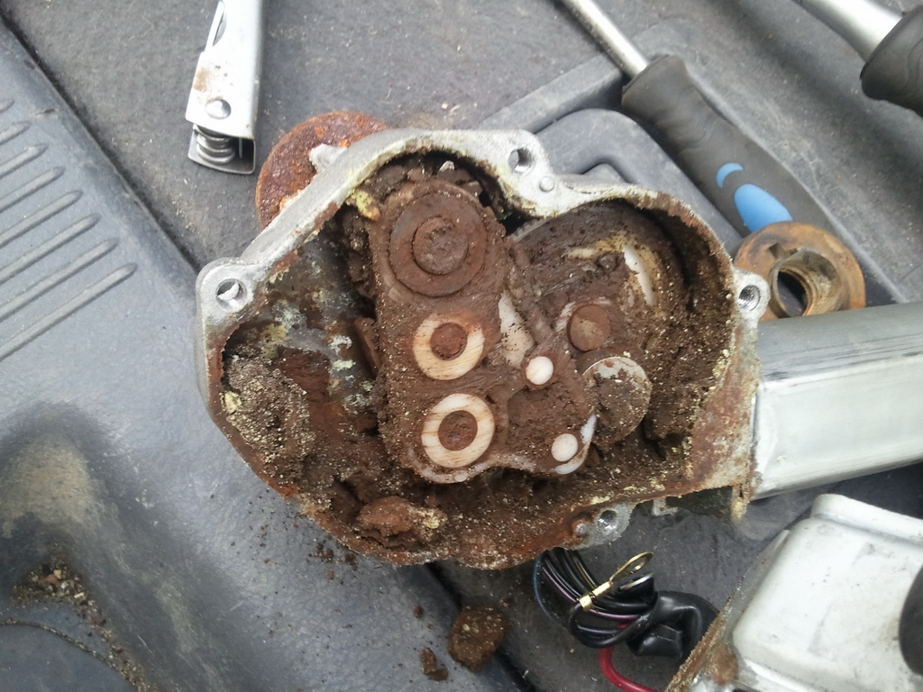

Моторчик заднего стеклоочистителя - вин 98700-3E000, машине уже 9й год пошел, но такого от моторчика я не ожидал. С чего началось... Щетка заднего очистителя стала плохо работать, по началу подумал, что появилась коррозия в месте крепления щетки и из-за этого плохо вращается, снял, почистил, все равно... В итоге с другом разобрали (с трудом, из-за сильной коррозии гайка прикорела к моторчику) все это дело и заглянули в моторчик )

моторчик, сняли заднюю крышку сего девайся и лицезрели....
Постом хотел сказать, что есть и такие вот слабые места (правда почему, я так и не понял откуда там столько всего...) и в целях профилактики можно разобрать и заглянуть внутрь, чтобы потом не заказывать новый как пришлось мне :( , работа займет минут 10-15...

Распрстранённая проблема практически на всех автомобилях с задним дворником. Вода попадает через уплотнение, начинает ржаветь силуминовый (или какой он там) корпус самого привода дворника. Если начался процесс корозии - никак не остановить, только почаще смазывая шток привода можно оттянуть кончину. Сам недавно делал, покупал моторчик в сборе на разборке за 1500 руб.
все верно, "метал" стал как мука/крахмал , если быть точнее из моего поста, то гайка не просто прикорела, а прикорела на столько сильно, что при откручивании её, мы сорвали часть "колодца" который идет от моторчика к корпусу двери и по этому она просто прокручивалась вместе с отломанной частью моторчика и в результате пришлось можно сказать, выдергивать саму гайку, что-бы освободить моторчик. Эх... обидно, что раньше не полез в его( может быть, еще бы пожил немного )

У меня заржавел поводок дворника, начал готовиться к его замене (заливать WD40 раз в пару дней) и обнаружил трестнутый резино-пластиковый уплотнитель поводка 98723-3E000 (вроде он) . Трещина снизу, можно заметить только при внимательном осмотре. Обращайте и на него внимание.
Иначе моторчик с первого поста гарантирован .
