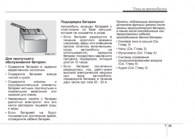

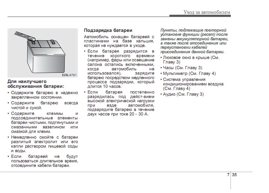

Тут в инструкции прочитал рекомендацию KIA в случае "если батарея медленно разрядилась под действием нагрузки" заряжать ее два часа током 20-30 А. Кто то делал подобное? Просто всю жизнь заряжал АКБ током 1/10 от емкости (100 А/час - ток 10А). Сейчас думаю, правильно ли я жил... :lol:
Скрин инструкции прилагается.

На моём акуме была инструкция и там чётко написано, заряжать 1/10 от ёмкости :)
