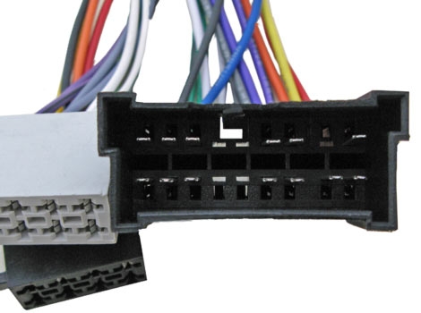

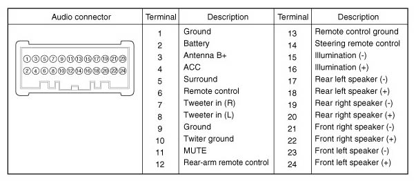

Вот, может пригодится кому:
(различные разъёмы сорентовских магнитол)

Доброго дня всем. Прикрепляю файлик, может кому и пригодится, сегодня сам всё вымерял тестером, и в книге, которая идёт у меня с магнитолой, распиновка разъёма была указана, даю пояснения.
16 PIN разъём (папа) магнитолы KIA-SORENTO, дорестайл, г.в. 2004
а b c d e f g
h i j k l m n o p
a – AUTO ANTENNA – на этом контакте появляется напряжение +12 Вольт, при включении приёмника, запитывает антенный усилитель и, возможно, питает устройство выдвижения антенны, у меня нет выдвижной антенны, это моё предположение, цвет провода..
b – SPEAKER RR LH (-) задний левый динамик, минусовой провод, цвет зелёный.
c – SPEAKER FRT LH (-) передний левый динамик, минусовой провод, цвет коричневый.
d – SPEAKER FRT RH (-) передний правый динамик, минусовой провод, цвет жёлто-зелёный.
e – SPEAKER RR RH (-) задний правый динамик, минусовой провод, цвет синий.
f – ILL (-) регулируемое напряжение подсветки кнопок магнитолы.
g – ACC (+), появляющееся напряжение 12 Вольт после поворота ключа.
h – GND, заземление, цвет чёрный.
i – SPEAKER RR LH (+) задний левый динамик, плюсовой провод, цвет синий.
j – SPEAKER FRT LH (+) передний левый динамик, плюсовой провод, цвет чёрный.
k – STR RMT LH (+), управление кнопками на руле, они резистивные, цвет провода красный.
l – TEL MUTE, у меня этого провода нет
m – SPEAKER FRT RH (+) передний правый динамик, плюсовой провод, цвет жёлто-зелёный.
n – SPEAKER RR RH (+) задний правый динамик, плюсовой провод, цвет жёлтый.
o – ILL (+) регулируемое напряжение подсветки кнопок магнитолы.
p – BACK AP (+) бортовая сеть 12 Вольт.
