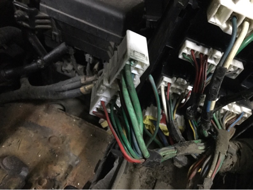

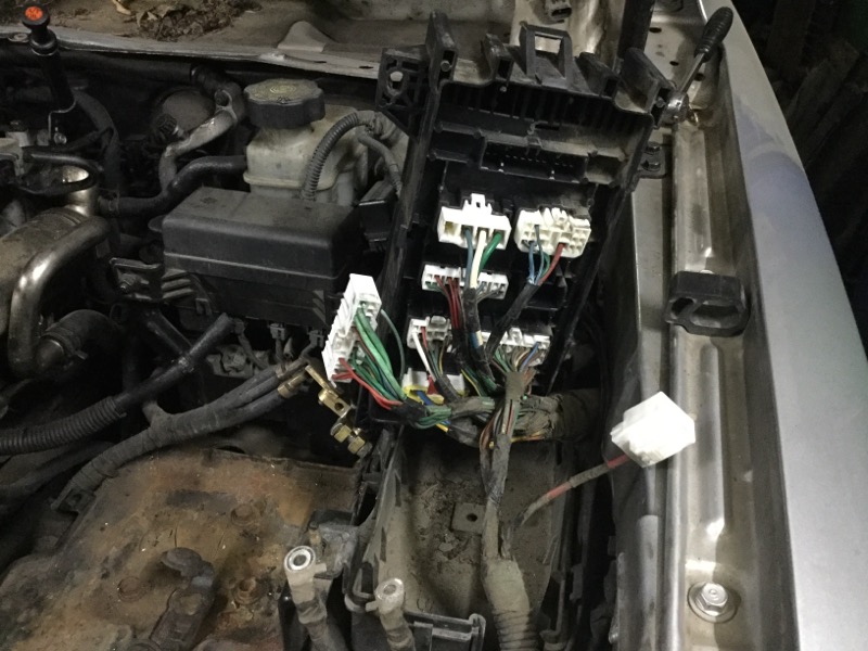

Сообщение Sandver58 » 13 апр 2017, 22:12
Хочу поделиться своими наблюдениями. Если при включении зажигания НЕ загорается ключик или значок "иммо", то зачастую помогает проливка контактов антенны иммобилайзера. Другая картинка,когда при повороте ключа в замке не зажигаются ни ключик, ни лампа "Check engine". Это, как правило, говорит о том, что не запустилось Main relау. Для подтверждения нашего хода мыслей вынимаем главное реле и ставим перемычкумежду ногами 30 и 87. Ежели машинка после этого завелась, то располовиниваем подкапотный блок предохранителей и видим виновника - отвалившийся зеленый провод с коричневой полосой. А пишу потому, что в течение месяца у трех Сориков подряд вылез один и тот же дефект. Может кому и поможет сей опус. Удачи.
