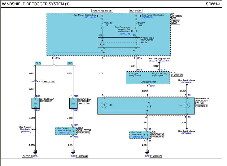

[user]sion™[/user] писал(а):кто что думает
[user]sion™[/user] писал(а):токопроводящий клей за 130 рублей
ну....бразер, ты меня обижаешь.velagor писал(а):дело может быть в самом клее, я как то купил, хотел обогрев заднего стекла на ниве отремонтировать, для эксперимента сначала мазнул на картонке, подождал пока высохнет, и проверил тестером, НЕ проводит от ток, так что проверяйте клей перед тем как мазать
), но реально прожег, клей подгорел, в результате обрыв в тех же местах. Так, как я не искал легких путей, купил еще раз американского производителя состоящий из двух компонентов. Давно было производителя не помню. Сделал все по инструкции, опять по трафарету, и чудо, все заработало. Будьте внимательны при выборе клея, стекло я испортил конкретно. При продаже автомобиля сразу заметили.
