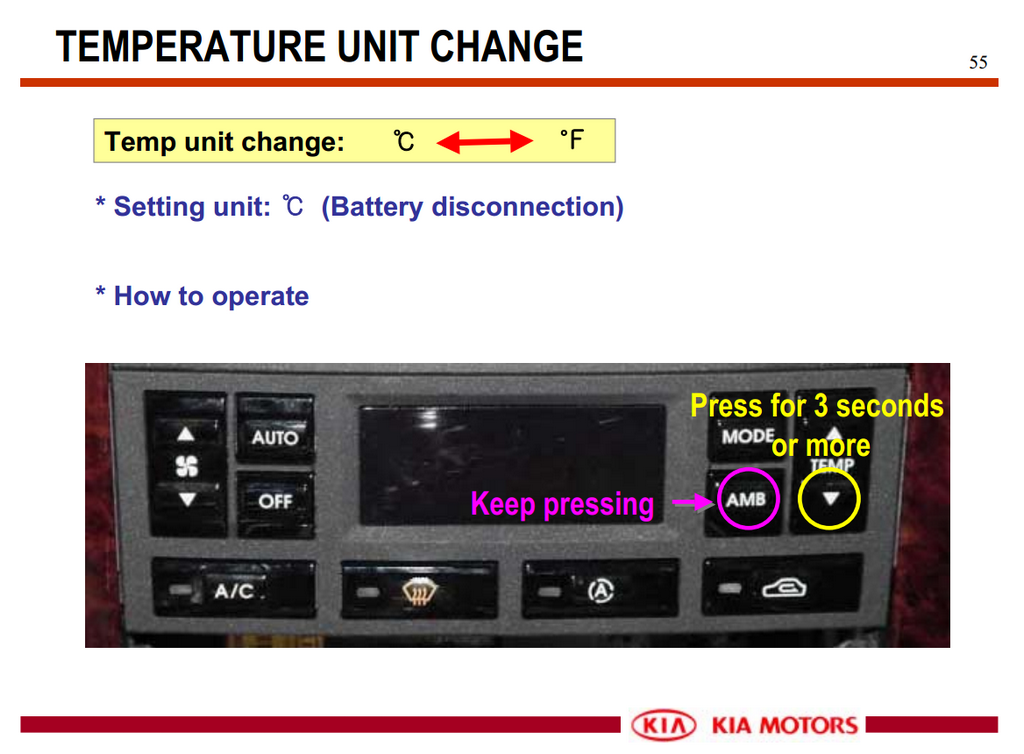

Настройка климат контроля на показания в C°
Re: Настройка климат контроля на показания в C°
Сообщение mcwolf » 17 янв 2015, 20:45
Если машина дорестайл, до зажать AMB и стрелку температуры вниз до переключения режимов

Саня, где ты раньше был, я опытным путём пришёл к удачному варианту, т.к. тут советы и на рестайлы и на дорестайл....наверное ты был погружен в сборы на Рождественскую встречу ! :) ...следующий раз просто позвоню тебе на мобилку , надеюсь не откажешь в консультации :oops:
