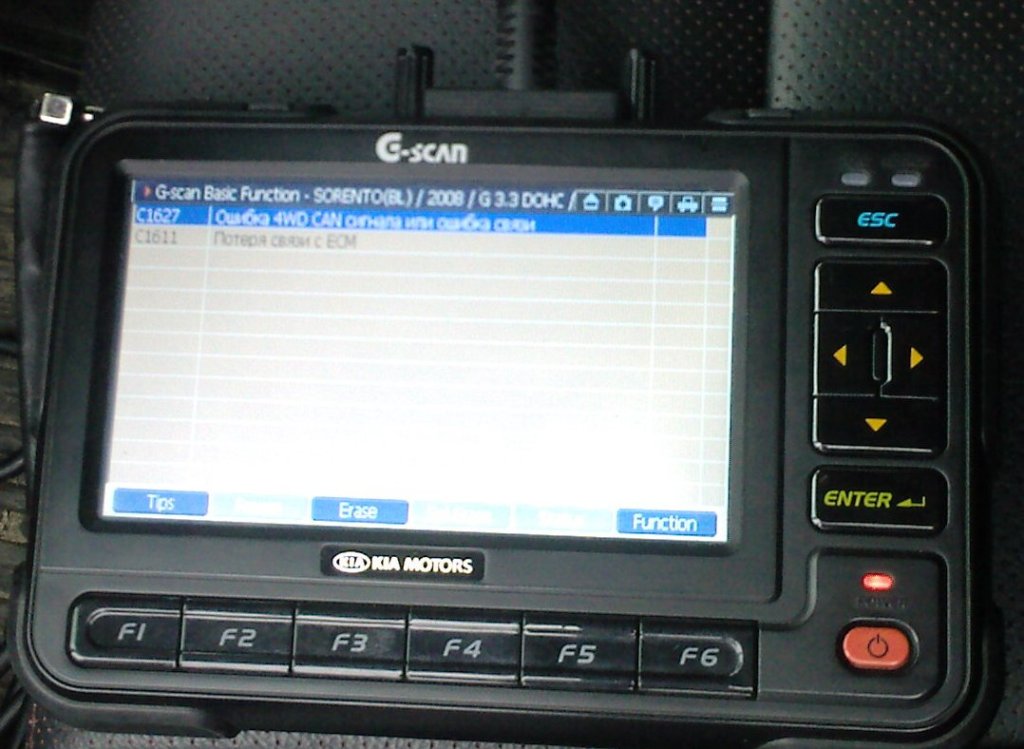

Ездил в сервис - нашли следующие ошибки (пишу с заказ/наряда):
"Кратковременные помехи в сигнале КАН линий между блоками ABS|ESP и 4WD.
4 часа смотрели машинку - сказали что почистили все разъемы КАН линий.
Вынесли вердикт: "при последующем возникновении требуется прямое соединение блоков ABS|ESP и 4WD"
Кто может подсказать - это реально КИА Моторс рекомендует так делать ? Или наш офф.диллер такой умный ?
ЗЫ: а "есп офф" так и продолжает загораться, просто к диллеру страшно снова ехать,т.к. они хотят припаянным проводком решить проблему.
Добавлено через 5 минут 49 секунд:
Фото со сканера

Сегодня был у дилеров по той же проблеме. После долгосрочного нахождения в пробках на прибоке (загорается "есп офф" на сканере высвечивается "Кратковременные помехи в сигнале КАН линий между блоками ABS|ESP и 4WD.или обрыв связи с блоком 4WD.), но в основном после того как ДВС заглушил, а через пару минут запустил (бах собака и вылезла). Вердикт был такой замена блоков управления раздаточной коробкой (стоимость данного товара от 25000 до 37000 тык.) Начал обзванивать народ, кто с этой проблемой сталкивался. И один мудрый электрик сказал,что причина не в блоках, а в моторчике который стоит на раздатке. При включение зажигания, он не довключается и поэтому выскакивает ЕСП +4ВД. Сегодня попробую посмотреть, что за х.....ь это такая.

kec197 писал(а):что причина не в блоках, а в моторчике который стоит на раздатке.
Угу мне тоже так сказали. Причина в в эл.управлении этим моторчиком, на дорестайле нормальные 12 вольт, а на рестайле всего 1.2 %) столь малый ток не дает нормальный контакт и ESM сразу выдает ошибку обрыва цепи ...в наихудшем варианте двигатель переходит в аварийный режим

Тем не менее вопрос остался не решенным: диллер "Автоград" (г.Владимир) порекомендовал при повторном возникновении ошибок С1627 и С1611 на автомобиле Киа Соренто (3,3л, автомат) 2008г.в. напрямую соединенить блоки ABS|ESP и 4WD, с помощью припаянного провода. На вопрос к диллеру: "Это является стандартной рекомендацией Киа Моторс в таких случаях?" Ответ был утвердительный: "Да"!
Вопрос: "Киа Моторс" может подтвердить, что указанные действия, а именно: прямое соединение блоков ABS|ESP и 4WD припаянным проводом при постоянных ошибках С1627 и С1611 является стандартным решением проблемы ?
