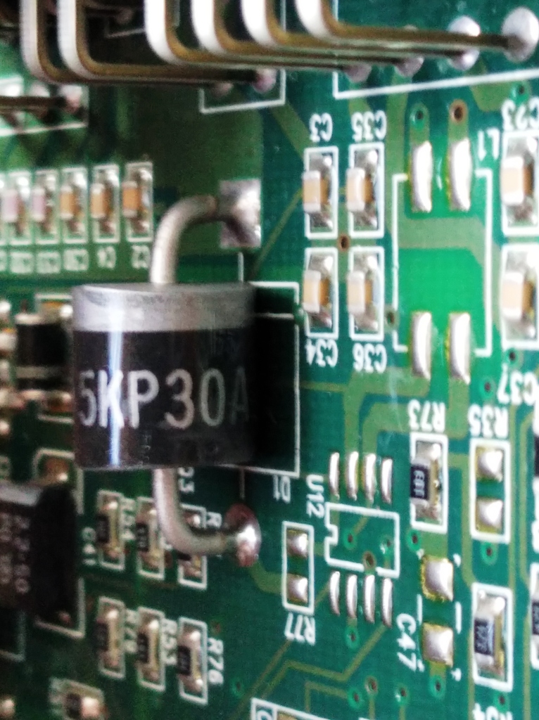

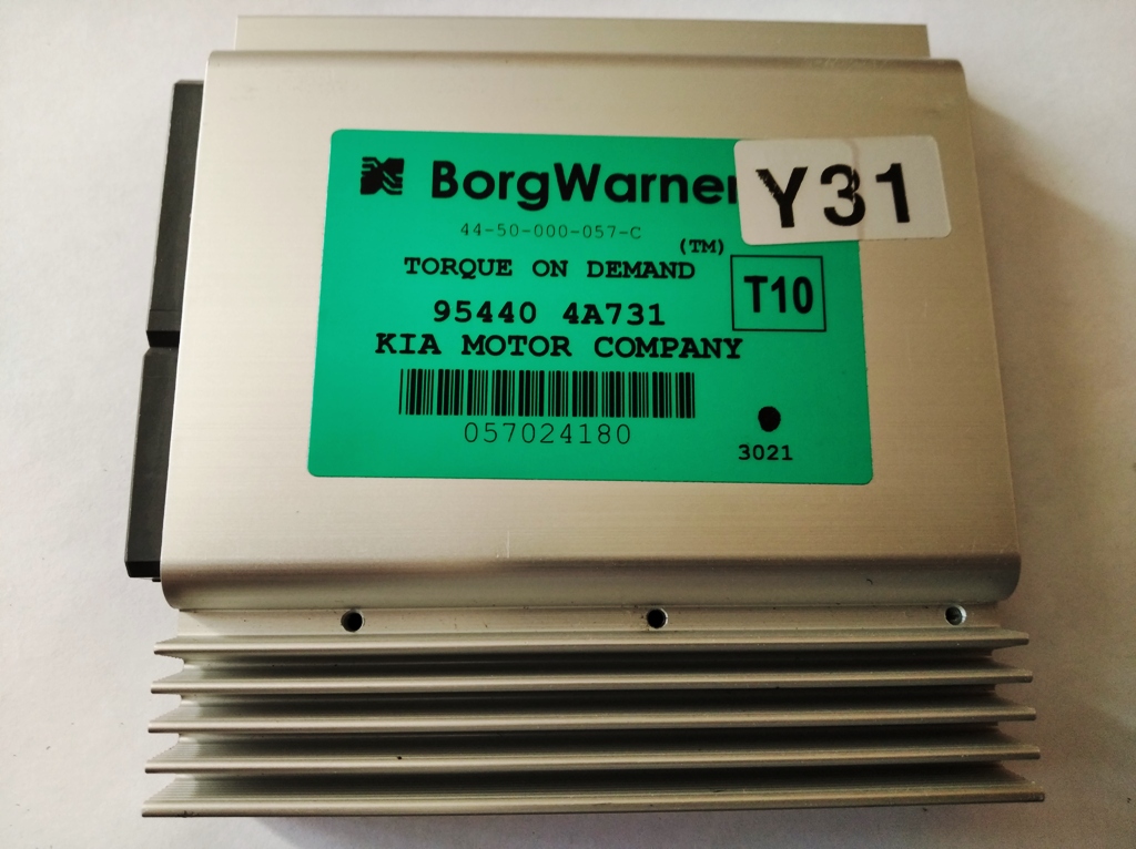

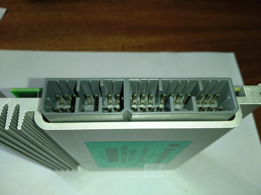

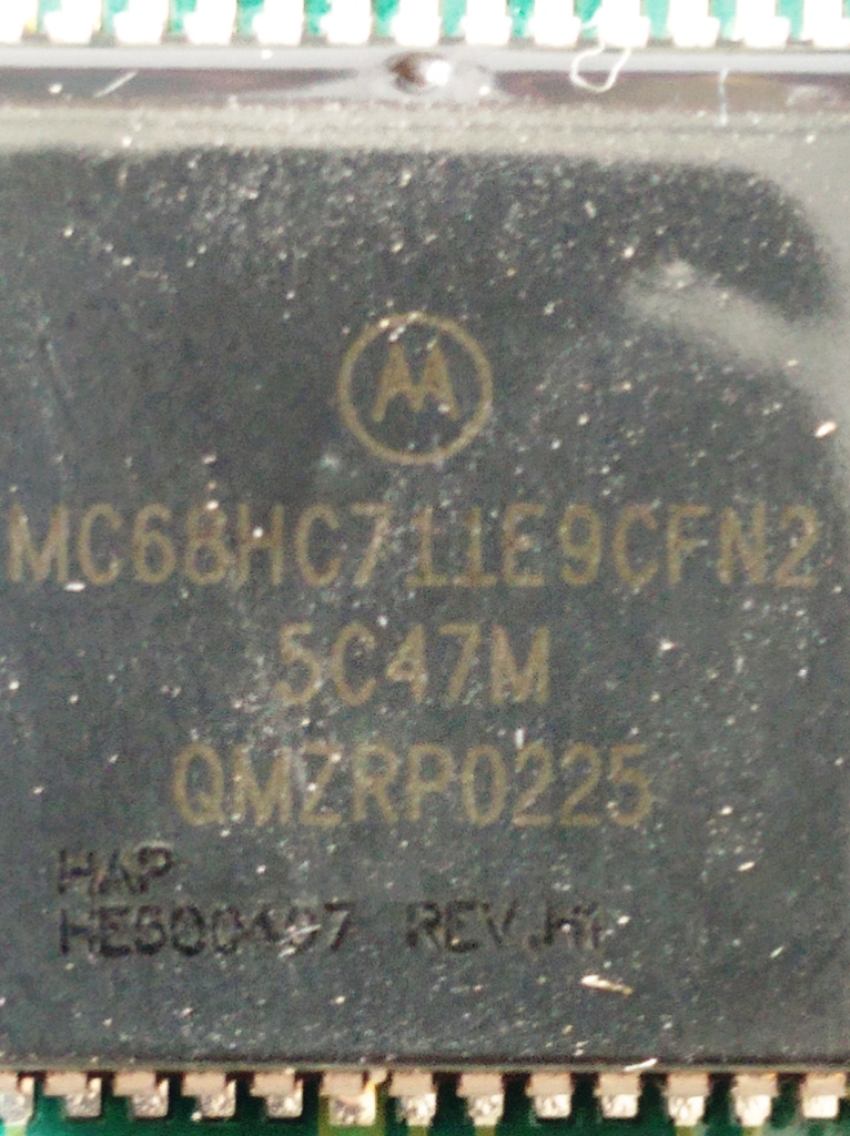

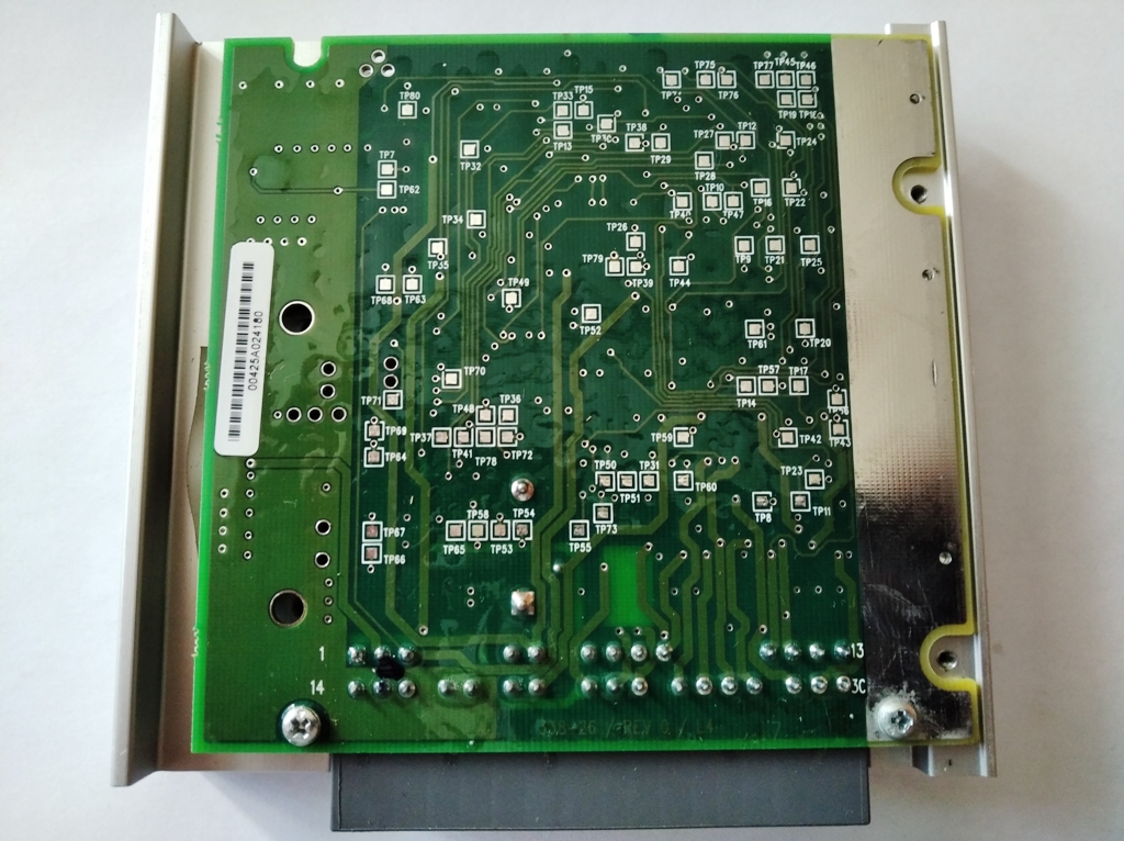

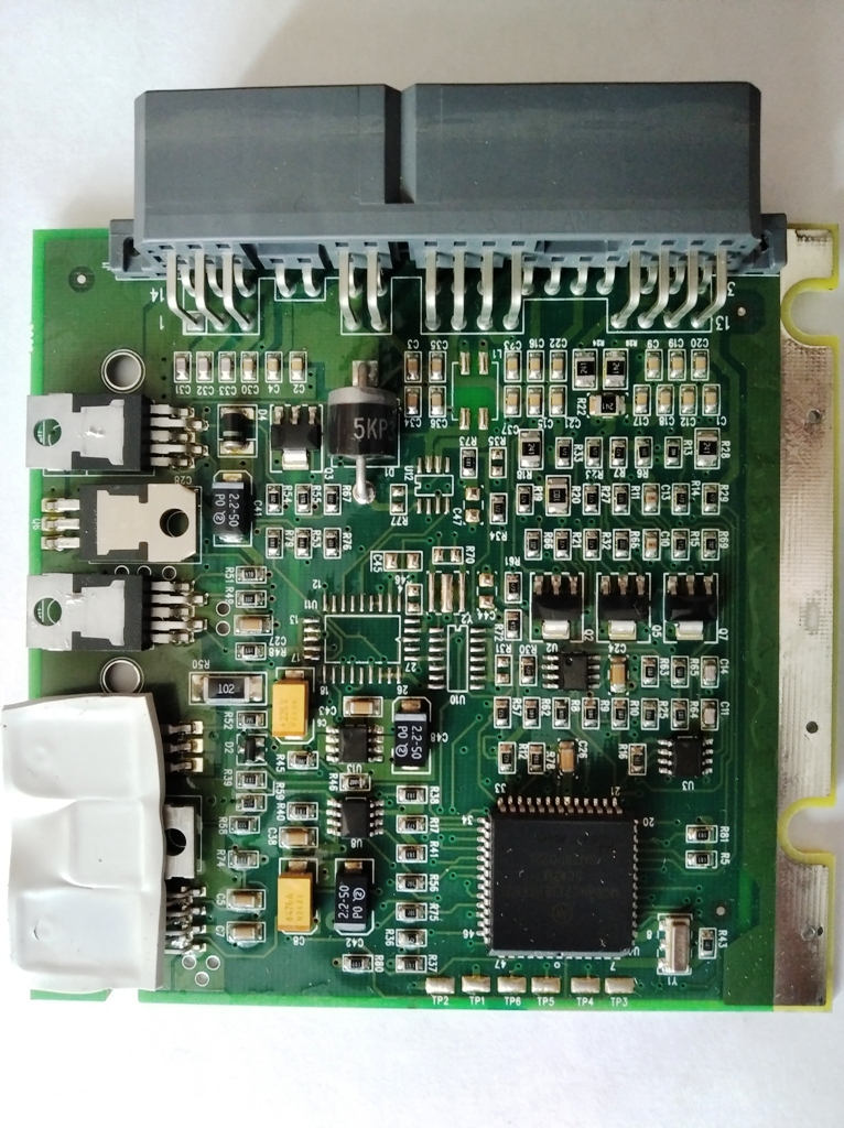

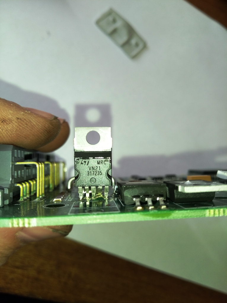

Теперь имею возможность добавить для сравнения фото своего 731-го блока. На первый взгляд с 732-м братья-близнецы!
печатная плата с обратной стороны
разъемы
блок с маркировкой
печатная плата с лицевой стороны
один из шести силовых элементов ключа управления соленоидом
маркировка процессора Моторола
диод-супрессор
