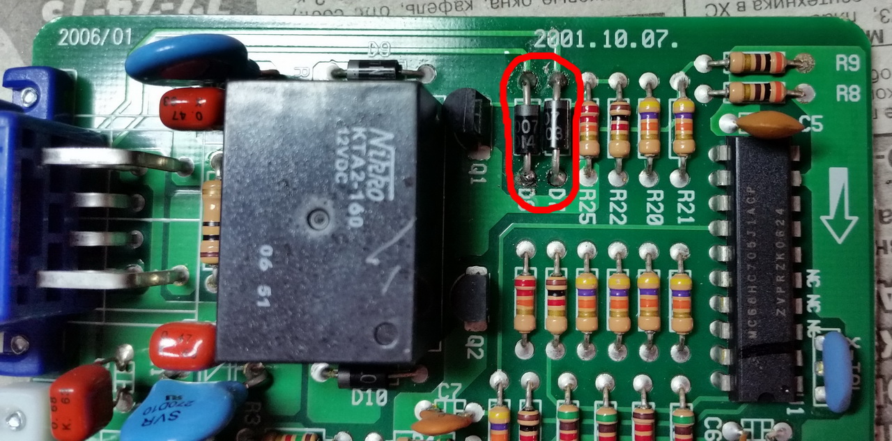

Сообщение BlkDem » 29 дек 2008, 17:38
Установлена одна из причин "постоянной работы" заднего стеклоочистителя. Сгоревший диод в реле.
:arrow: Тема: Постоянно работает задний дворник, Сообщение #1496092, Автор: Snoname
Картинка с диодами:
Диоды 1N4007S - поменял оба, хотя не "звонился" только один.
Поставил 1N4007. Почти наверняка также успешно будут работать 1N4004 или любые другие "самые обычные выпрямительные диоды", коих можно найти в любом радиомагазине (цена 1 рубль/ведро) или старом блоке питания.

Год назад заменил диоды. Подтверждаю, что замена диодов работает. Что интересно - неисправный диод при прозвонке выглядит вполне нормальным, только прямое сопротивление слегка отличается от целых диодов.
Вот я и заменил в этом блоке все диоды, так не всякий случай (поставил FR157 на 1,5 А).
Огромное спасибо!
