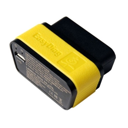

Сообщение Физик-ядерщик » 18 янв 2015, 17:43
Grishanya
Сканер вот такой
Программа одноименная, в свободном доступе на Google play и в AppStore.

Блютуз или USB?

Сообщение Физик-ядерщик » 18 янв 2015, 19:31
maz500 писал(а):Блютуз или USB?
И то, и то.

Re: ДМРВ
Сообщение maz500 » 18 янв 2015, 20:31
где брал???

Сообщение Физик-ядерщик » 18 янв 2015, 23:17
См. личку.
