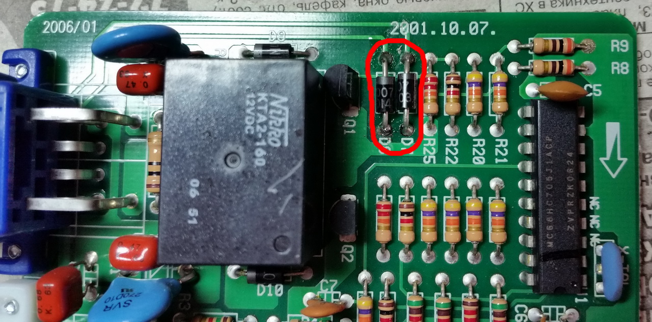

Установлена одна из причин "постоянной работы" заднего стеклоочистителя. Сгоревший диод в реле.
:arrow: Тема: Постоянно работает задний дворник, Сообщение #1496092, Автор: Snoname
Картинка с диодами:
Диоды 1N4007S - поменял оба, хотя не "звонился" только один.
Поставил 1N4007. Почти наверняка также успешно будут работать 1N4004 или любые другие "самые обычные выпрямительные диоды", коих можно найти в любом радиомагазине (цена 1 рубль/ведро) или старом блоке питания.

Отчитываюсь:
Прошло пол года, метод от Snoname c заменой диодов у меня работает.
Зиму пережил без проблем. Кроме замены никаких чисток и герметизации разъемов,
там все сухо. Предыдущая попытка с разборкой реле не помогла.

Не звонился один из двух диодов. Заменил оба, на всякий случай. Дворник работает как положено.
