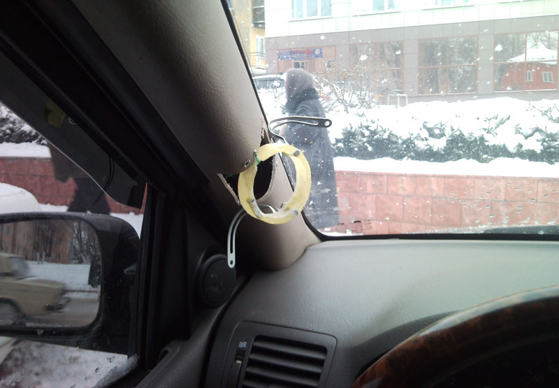

У меня автозвук - хобби, переросшее в заболевание (так часто бывает). Мне нравится делать самому.
Сейчас зима. На рыбалку езжу не часто. Творческий потенциал надо реализовать. А чем себя занять?
Я нашел чем ;) Начал потихоньку готовить авто к правильному звуку.
зы: сорри за полуофф :oops:
Отлитое из эпоксидки колечко. Примерка.
