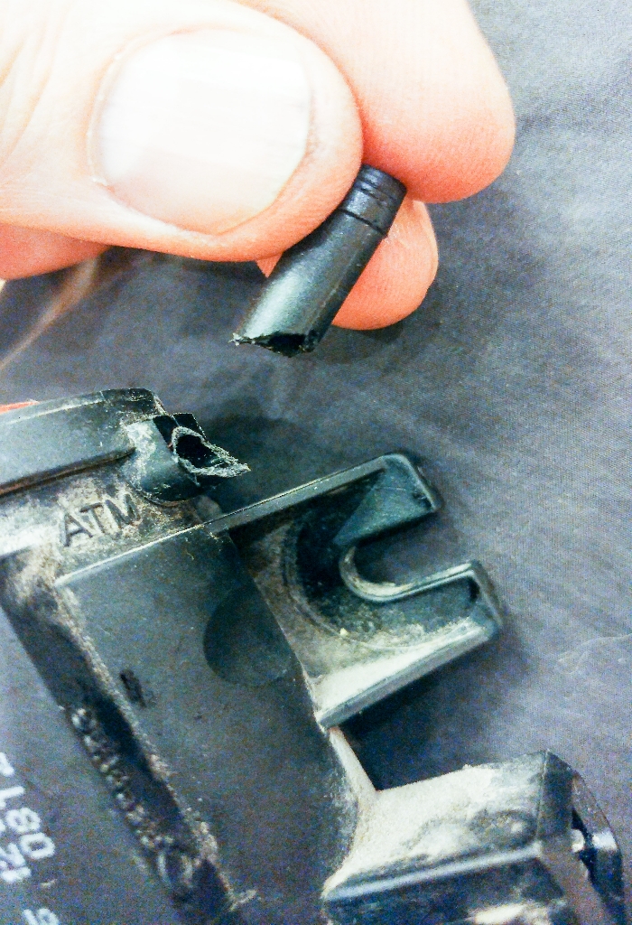

Сообщение Superfazer » 10 май 2018, 01:10
Пока разбирал клапан сломал чёрный штуцер, на котором крепится пластиковый корпус с фильтром. Есть идеи как починить?

Сообщение ВЕЛ » 10 май 2018, 07:59
Срезать заподлицо остаток шутцера.
Подобрать трубку металлическую по диаметру, если что, немного рассверлить
отверстие под трубку, чуть-чуть, самое начало. А делее, упёршись разогретым
паяльником - утопить металлическую трубку до конца.
А дальше варианты.
1. взять топливный фильтр бумажный топливный небольшого размера, и
присоединить резиновым шлангом подходящего диаметра.
2. взять топливный фильтр бумажный топливный небольшого размера и
рассверлив отверстие под металлический "ремонтный" штуцер, надеть
фильтр на штуцер. Капнуть каплю фиксатора резьбы сверху на соединение.
Держать будет намертво.
Тот кусок поролона, одетый на сломавшийся штуцер - это не фильтр, это
недоразумение какое то...
