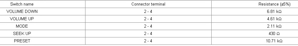

Сообщение runner_Perm » 18 ноя 2009, 17:43
По секрету распиновка колодки под кнопки и номиналы сопротивлений. ;-)
Добавил через 3 минут
.jpg
сопротивления
.gif
колодка

Ну если руки растут откуда надо, в чем проблема? Перепаять сопротивления в блоке штатных кнопок на руле никаких проблем не составит. Главное схемку штатного ДУ от магнитолы найти. ;-) И никакой "режим обучения" не нужен.

Вот пример подхода к теме: http://crv.murashev.net/RemoteControl.php
Или вот хохлы сделали на рекстоне: http://rexton-club.com.ua/forum/26-1575-1
Принципиальной разницы с нашими кнопками нет. Номиналы другие - принципы одинаковые.
ps: а вот если ничего не понятно из указанных ссылок, тогда лучше вообще не лезть в электрику!

BlkDem писал(а):Вот пример подхода к теме: http://crv.murashev.net/RemoteControl.php
Максим! первый вариант вполне понятен, за исключением того какой конкретно провод перевести из колодки магнитоллы в джэк?

А в варианте с кайроном был самодельный адаптер, преобразующий одни значения сопротивлений в другие.
Но я бы ТАК делать не стал. Резисторы в плату с минимальной переделкой схемы (как в первом варианте) - самый простой и надежный вариант.
Но! Если машина гарантийная, то второй вариант может оказаться единственным решением.
