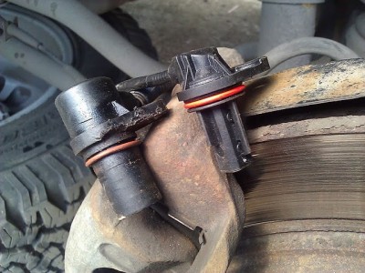

Ну собственно загорелось опять
На exist есть все датчики кроме заднего левого, который и нужен
Собственно вопрос - задний левый 95681-3E200 (отсутствует) взаимозаменяем с задним правым 95681-3E210 (в наличии)?
Lord писал(а):На exist есть все датчики кроме заднего левого, который и нужен
Lord писал(а):Пережало тягой проводку датчика АБС

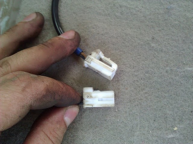

Fisher писал(а): Если нигде не найти,то как вариант можно сколхозить. Заменить провод от фишки до датчика.

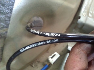

runner_Perm писал(а):Кстати. А с рестайлом они не взаимозаменяемы? потому что рестайловые датчики есть (95681-3E300) по 1400р.
Eugin писал(а):p.s. мне пришел датчик с буртиком (наверное на рестайл, а может и нет), так я его просто ножом срезал и все подошло.
runner_Perm писал(а): А с рестайлом они не взаимозаменяемы? потому что рестайловые датчики есть (95681-3E300) по 1400р.
GeodeZ писал(а):От рестайла на дорестайл датчики АБС не подходят
цена вопроса в москве рестайл 1300 руб (который я и купил) до рестайл 4400-5700
