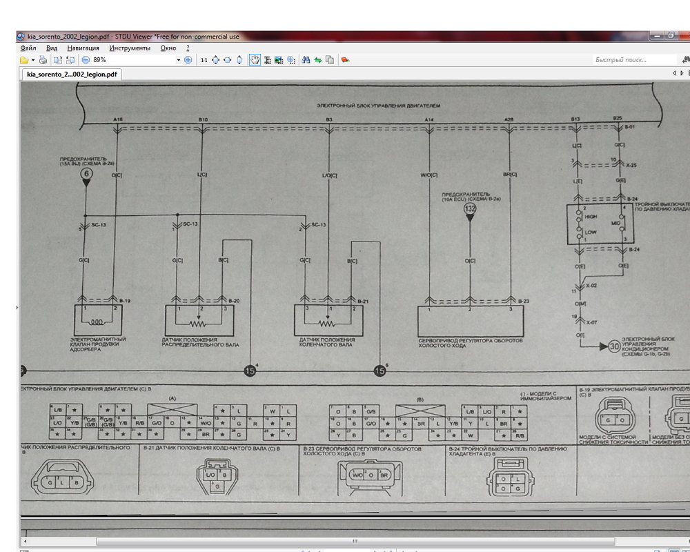

Сообщение atenon » 24 сен 2017, 08:37
Спасибо за совет! Проверил питание датчика, 12 вольт есть, масса есть, но тут же удивило что контакт на эбу (схема прилагается) стабильно выдает 4,6 вольта при этом никак не реагирует на железяки подсовываемые к датчику ). Запитал светодиод, подцепил его к штекеру который цепляется к ЭБУ. При включении зажигания светодиод зажигается, при прокрутке стартера горит не моргая. Похоже датчик ушел в мир большой охоты. Как приедет живой датчик отпишусь о результатах.
