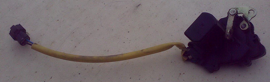

Приветствую.
Обнружилось что не работает эл. привод замка задней двери. А именно с брелка дверь не закрывается, при выходе из машины приходится закрывать рруками защёлку, но зато открывается с брелкавместе со всеми дверями. Разобрали дверь и диагноз подтвердился, привод (он на фото) срабатывает только на сигнал открытия, при нажатии кнопки закрывания двери есть звук что работает, но не двигается.
Кто сталкивался с ремонтом или заменой ето детали?
Подскажите её название или другие данные по которым можно заказать новую.
З.Ы. Проверяйте иногда двери на предмет их закрытости, не веря электонике. Я например не знаю сколько моя дверь оставалась открытой без присмотра.

Ну вариантов 2.
1.Заказать новый.
2.Если звук есть, то питание есть. Соленоид по всей видимости тоже срабатывает. Ну а коли дверь не закрывается и привод даже в отсоединённом состоянии не срабатывает, то надо его вскрыть и найти, что же такое там не даёт ему работать. Обычно это окись, соринка, оломок пластика или облом например какой-нибудь направляющей деталюшки внутри и как следствие перекос тяги. Я бы попробовал полечить. Всё одно уже ничего не теряешь.

У меня похожая проблема. только правдо все работало, но появился сильный стрекот при закрытии. В общем я тоже его снял , для ремонта он оказался не пригодным. два зуба сломалось.
Теперь другая проблема после снятия я замок поставил обратно без этого привода. Теперь дверь отказывается открываться (((
