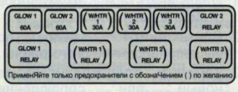

На крышках коробок с предохранителями как их найти, все надписи на корейском. Может у кого есть фото предохранительных коробок с расшифровкой, какой-куда.
Добавлено через 27 минут 25 секунд:
Расшифровку нашел, завтра буду смотреть.

Сообщение ROM 51 » 04 дек 2016, 09:49
У меня на дизеле я еще убрал 30амперники которые для подогрева воды и с тех пор ни каких отключений не было.
Где то читал что они могут коротить, на всякий случай убрал , и угадал. Удаччи.
