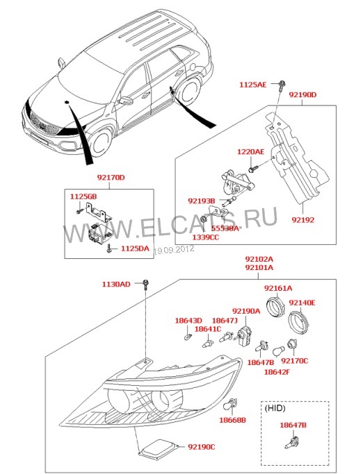

Заехал в сервис, чтобы замерить кронштейн крепления реостата... Конструкция хлипкая-мягкая, сразу поступило "мудрое" предложение подогнуть или поджать... Отмел сразу... Потом предложил выпилить кусочек профильной трубы высотой 20 мм, который был в наличии... Решили, что не пойдет... Один паренёк сходил на склад (умничка :Rose: ) и принес два болтика М6Х40...45 и четыре втулки внутренним диаметром 6 и высотой по 12 миллиметров плюс по 2 широкополые шайбочки на каждый болтик для устойчивости. Итого получилось занижение на 12Х2+1Х2=26 миллиметров, что соответствует условно лифту дизельной машины на ХэРах...
Смотрим картинки с мобилы:
Вот так выглядит кронштейн регулятора, уже открученный и висящий на тяге:
Вот так выглядит место крепления к кузову:
Вот так выглядит заниженный кронштейн спереди, даже видно маркировку пружины :D :
А вот так сзади:
Всё работает, диагностика идет, при посадке в багажник "двух из ларца" общим весом под 200 кило %) , фары опускаются! :Yahoo!:
