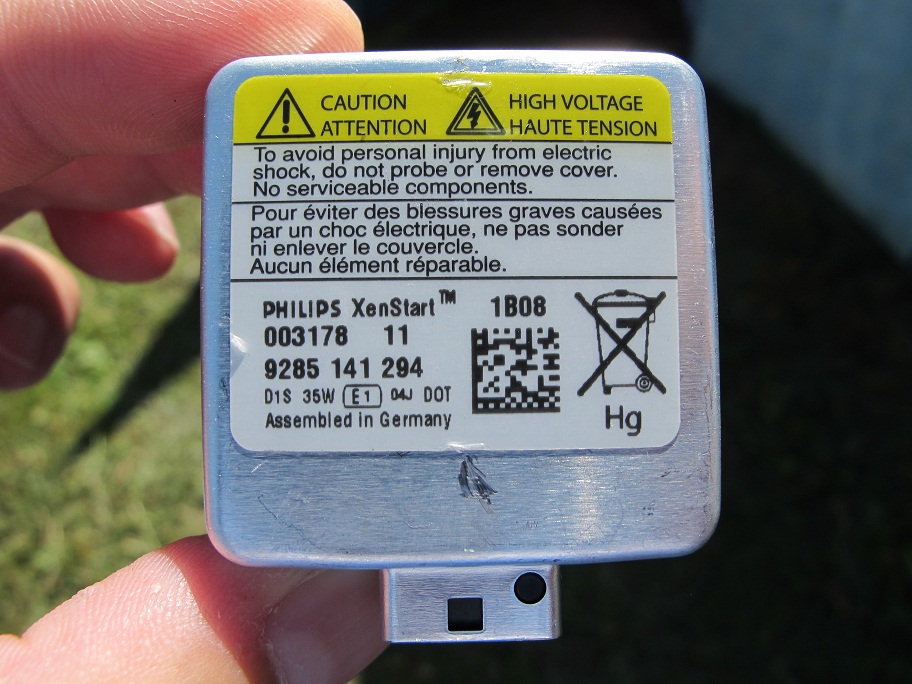

Сообщение Romires » 21 июн 2011, 15:36
Судя по наклейке блок-фары штатные ксеноновые лампы типа D1S. Лучше брать Philips или Osram 4300K, если они оригинальные, то светить будут лучше корейских.
Добавлено через 1 месяц 3 дня 5 часов 28 минут 41 секунду:
Оказывается штатно стоит D1S Philips. Что ж так светят то хреновенько?

Сообщение VeV » 23 апр 2012, 16:08
Сегодня решил поменять ксенолампы в ближнем. :Yahoo!: Пробил по Vin-у маркировку D2S. А по факту оказались D1S. :evil: Так что проверяйте свой ксенон тока наглядно.
Удачи

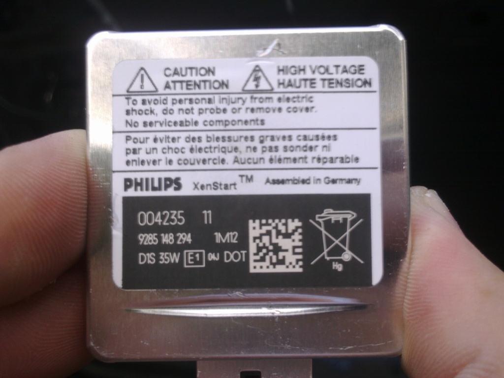

Romires писал(а):Судя по наклейке блок-фары штатные ксеноновые лампы типа D1S. Лучше брать Philips или Osram 4300K, если они оригинальные, то светить будут лучше корейских.
Интересно а почему наклейки разные?
Добавлено через 4 минуты 43 секунды:
У кого подделка??? я купил в июне 2012г.

Сообщение nikosan » 01 авг 2012, 19:29
черно белая не похоже на настоящую, и какая цена?
