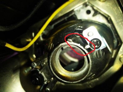

...Михалыч! писал(а):Rosloff
а отражатель то о чего?
Sorento XM, 2.2TD (197 л/с), 4WD, AT 2010. Стандартная фара. Не разбиралась и ничего не менялось
Rosloff
Сообщения: 20
Зарегистрирован: 11 мар 2019, 01:31
Откуда: Украина
Re: Самостоятельная регулировка передних фар (галоген)
Сообщение ...Михалыч! » 13 дек 2019, 18:27
Rosloff
наверное сюда...но чего то не хватает...
Сообщение Rosloff » 13 дек 2019, 18:34
Такая ситуация в обеих фарах. Лампа крутится и нигде не цепляется (не фиксируется). Пучка света, если язычок вверх, нет вообще. Может кто хотя бы визуально помнит как ставить лампочку Н7.

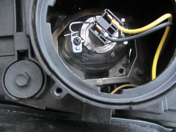

Сообщение ...Михалыч! » 13 дек 2019, 19:44
Rosloff
завтра гляну...
Добавлено через 15 часов 37 минут 57 секунд:
всё правильно -фиксация между 2 штырями в отражателе...
Сообщение Rosloff » 14 дек 2019, 11:44
завтра гляну...
всё правильно -фиксация между 2 штырями в кронштейне
Спасибо, брат! Открыл глаза! Точно пригодится таким же слепым, как я!
