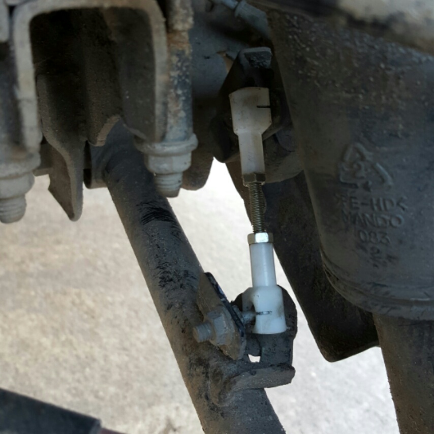

Сообщение Sanches333 » 15 мар 2016, 12:18
Потерял тягу! Может кто нибудь измерить длину тяги датчика?
Новая идёт только с датчиком и ценник не слабый %)
Добавлено через 4 часа 43 минуты 34 секунды:
St.Paul писал(а):Fairytale
сама тяга автокорректора выглядит как два рычажка с "коленом" шарнирно-сочлененного соединения.
Какая длина этой тяги? Может кто знает?,или измерит?
Очень надо :cry:
Добавлено через 2 дня 16 часов 59 минут 13 секунд:
Сам отвечу на свой вопрос, нашёл доброго человека и измерил тягу датчика положения кузова.
Мерял сразу самодельной которую сделал из пистонов тяги газа вазовской классики + шпилька на 5м и две гайки.
Длина по центрам шарнира 7,2см, а всей тяги от края до края 8,5см.
Соответственно можно регулировать кто поставил другие пружины.
У меня всё прекрасно заработала!
особенно учитывая то что мне это обошлось максимум в 100р, а новая родная идёт только в оригинале с датчиком, цена которого от 8000р.
