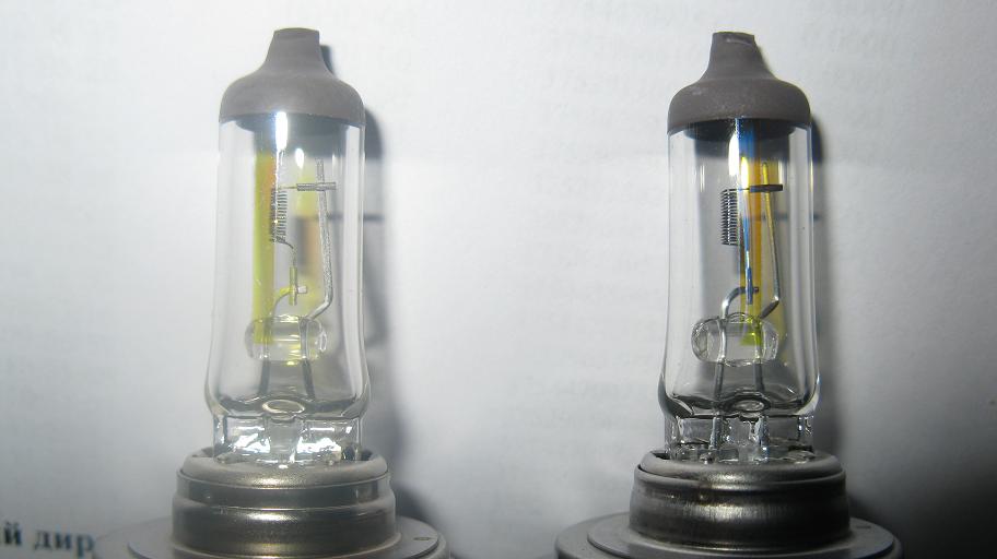

выскажу ещё свое предположение от чего может оплавляться стекло фары(но это только предположение): от изменения геометрии нити накала...пару недель назад менял H7s в левой фаре и обратил внимание, что форма нити накала толще нежели новой( но это в охлажденном состоянии) А когда нагрета?
слева б\у лампа
