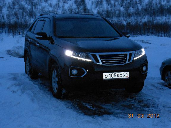

Сообщение ANVITOS » 03 апр 2012, 20:26
Kortes
Александр, просвяти будь добр, вот этот белый материал пластик или силиконовый световод? Полость внутри есть? Можно использовать эту штуковину как плафон, начинить ее, скажем более мощными светодиодами и развернуть их внутри "во фрунт", чтобы вся конструкция светила ярче? А то по фотам не совсем понятно...
Добавлено через 3 часа 10 минут 35 секунд:
У меня получилось вот так на основе светодиодов 5450 в отражателях SQ-block
но такая картина опять же в сумерках. Днем полоска светит более тускло (из-за переотражения в SQ-block под 90 град.) чем боковые габариты-повороты... :( :(
БУДУ ПЕРЕДЕЛЫВАТЬ!!
