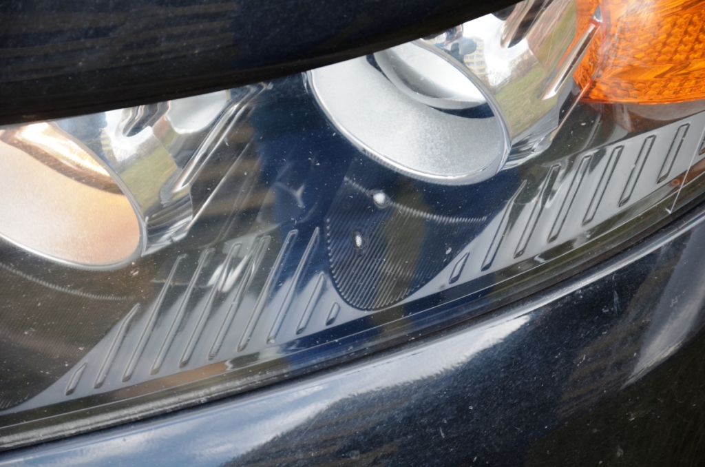

Оплавилась фара

Re: Оплавился пластик фары
Сообщение Just-a-Car » 01 фев 2013, 13:10
Не менял, не обращался. Забил, ибо мне глаз не режет, сфет фар не ухудшился. Оплавление с пол копеечной монеты.
Сообщение Mokarran » 01 фев 2013, 13:21
Вот у меня тоже вроде бы и не большой оплав - наверное тоже с полкопейки, но он чувствуется даже с внешней стороны и что то у меня подозрение, что это не конец. Сегодня спецом жег фары около часа стоя на месте, потом дотронулся - холодные. Вообщем не пойму что за хня. Может из-за грязи, хотя с чего бы. При этом со 2-ой фарой все в порядке. Хотя лампочки всегда стояли одинаковые.
Сообщение Mokarran » 01 фев 2013, 13:34
Да я не про лампу, а про стекло с внешней стороны. Фара еле теплая хотя на улице всего -2 градуса и я не могу ни как понять с какого произошел оплав.
Сообщение rotenflecke » 01 фев 2013, 14:04
парни, вы меня пугаете...
с одной стороны хорошо что греется - ледок сам отваливается, но пластик менять не хочется :(
Сообщение Just-a-Car » 01 фев 2013, 16:14
Mokarran
У меня машине в апреле будет уже 2 года и оплавление это появилось примерно на том же пробеге, а прогресса я не вижу.
Пластик дерьмо, ибо, ни на одной другой машине такого дефекта у меня не вылезало.
Сообщение Aigis » 01 фев 2013, 20:39
Версия: Постоянно включенный ближний свет плюс корка грязи с дороги равно локальный перегрев фары. Видел такую травму на "серванте" одной дамы... так она ваще ничего неделями не протирала, ближний свет сам себя еле освещал, хуже габаритов. Пластик в месте проекции помутнел и приобрел сетку внутренних микротрещин, хотя и не поплавился.
Добавлено через 1 минуту 34 секунды:
П.С. Все сказанное верно для проекторной оптики с галогеном.

Re: Оплавилась фара
Сообщение Mokarran » 08 апр 2013, 08:55
Во! У меня так же как на фотках в начале темы. Только фара другая. К официалам я заезжал, обещали направить запрос в КМР, но что-то ни как не ответят. Думаю, что дождусь ТО и буду отправлять повторный запрос.

Re: Оплавилась фара
Сообщение ffokus2006 » 11 июн 2013, 23:32
Мне отказали сослались на то что 15000 или 1год пришлось покупать фару.

Re: Оплавилась фара
Сообщение Mokarran » 13 июн 2013, 09:07
Тоже отказали, правда сослались, что лампы не родные - хотя это бред. Буду менять по КАСКО.

Re: Оплавилась фара
Сообщение PVL » 14 июн 2013, 09:09
А мне вчера поменяли такую фару по гарантии! Машина 2011 года, заметил месяца два назад, обратился в Фаворит на Семеновской. Вначале как положено мастер по гарантии сфотографировал фару, отдельно лампочку и отправил запрос в КМР. Далее я ждал почти два месяца и вот вчера по гарантии мне поставили новую фару и заодно вместе с фарой заменили лягушку на тормозе, оказывается мой автомобиль попал по эту гарнтийную компанию! :D Доволен как слон.

Re: Оплавилась фара
Сообщение 903 » 04 июл 2013, 20:57
У меня тоже самое с фарой. Весь процесс появления такой фигни наблюдал собсвенными глазами. Происходит такое от фокусировки луча света через линзу (в детстве наверно многие лупой выжигали на солнце) Все случилось при замене лампы,поставил я новую лампу, смотрю как-то не так светит, в одну точку на стекле фары. дело было весной, начал протирать стекло мокрым снегом и в этот момент заметил,что в этой точке стекло мгновенно сохнет. Пальцем дотронулся в эту точку, как будто раскаленная сковородка. Сразу сообразил ,что к чему,побежал выключать свет. Буквально за то время пока бежал до тумблера (2-3 сек.) образовалось оплавление (как на фото автора темы). Дело в том, что луч так фокусируется из-за неправильной постановки цоколя лампы в свое гнездо (хотя все прорези совпали), хватает миллимера сместить лампу в сторону и ВСЕ, луч сходится в точку. Неожиданное появление такой фигни ,по всей видимости, от встряски лампы на неровностях дороги в положение при котором идет фокус в точку, при этом лампа остается на непродолжительное время в таком положении, если оставить на долгое время в этом положении,то сквозной прожег обеспечен - это я почувствовал на собственном пальце (получил ожог).

Re: Оплавилась фара
Сообщение Простой » 15 май 2016, 19:10
Привет всем! В прошлом году приобрел сорика на вторичном рынке с пробегом 62000 км. Вначале стал замечать, что хвалёный ближний свет не такой уж и хороший (слишком освещает встречную полосу и маловато перед собой). Почитав этот форум (ветку о замене ламп и регулировке фар) полез посмотреть в каком состоянии у меня лампа ближнего света (левая) и как писали оказалось она не совсем хорошо стоит в гнезде, поправил: все ок. В начале этого года решил заменить лампы на более белые и при замене обнаружил оплавление на внешней поверхности пластика фары. Подумал, что грязь на фаре линзой так сильно прогревает и вот... А теперь вспоминаю о вылетевшей из гнезда именно этой лампе. Жаль, что так случилось. У меня то гарантий ни каких нет :unknown: .
Добавлено через 1 день 13 часов 45 минут 56 секунд:
У меня вот как получилось:

Re: Оплавилась фара
Сообщение Микетыч » 17 май 2016, 09:27
Простой писал(а): пробегом 62000 км
Простой писал(а):Автомобиль: Sorento XM F/L, 2.4 (174 л/с), 4WD, AT
Вроде как гарантийный еще, ну и что , что вторичка. Сервисная в порядке?
