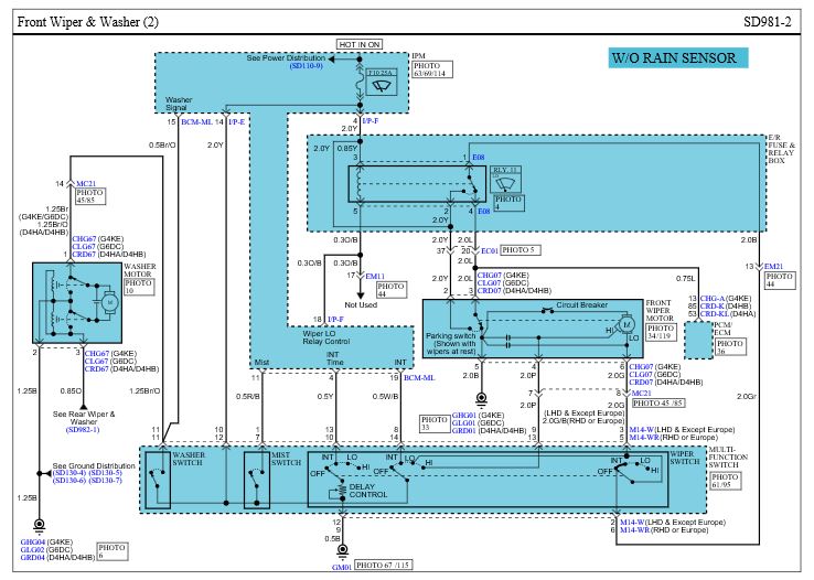

Три провода.
Ноль.
Переднее стекло
Заднее стекло.

Сообщение Yugin » 18 окт 2020, 21:15
Мотор омывателя один на перед и на зад ?
И на мотор одевается фишка с тремя контактами ?
По-моему надо контакты местами переставить .
№ 2 должен быть массой .
AndNNNNN писал(а):Меняли в клубном сервисе, моторчик предоставлен ими.
AndNNNNN писал(а):ГДЕ ИСКАТЬ" - вот соль обращения к людям.
Они моторчик неоригинал же поставили , и началась мистика .
