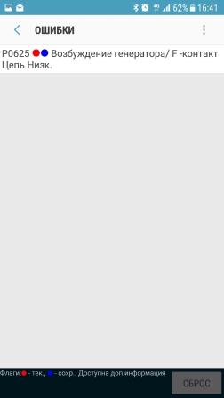

Друзья, помогите советом. При чиповке своего авто делал полную диагностику. Показала ошибку р0625. "ВОЗБУЖДЕНИЕ ГЕНЕРАТОРА. F-КОНТАКТ. ЦЕПЬ НИЗК." После сброса ошибка выплывала опять. Генератор снял, на стенде диагностику сделал. Все ок. На всякий слчуай заменил реле напряжения. Не помню точно, как называется. Ошибка опять вылезла. Может кто-то сталкивался с данной проблемой?

PCM sets DTC P0625 if the PCM detects output duty signal lower than the possible range of a properly operating alternator.
PCM устанавливает DTC P0625, если PCM обнаруживает выходной сигнал мощности ниже, чем возможный диапазон правильно работающего генератора.

По русски говоря, в определенный момент мозги видят напряжение борта ниже положенного. Попробуй сам замерить на холостых оборотах напряжение прям на клеммах АКБ. Я предполагаю, что мог пробиться один из диодов выпрямительного моста.

Замерял. Диапазон от 14.3 до 14.0. Купил китайский гаджет. Вставил в прикуриватель. Показывает заряд генератора и темп. в салоне. Вроде больших скачков нет. Да и внешних признаков тоже нет. Фары горят ровно, движок тоже не дергается. Покатаюсь пока, там видно будет. Спасибо за совет. С Наступающим!
P.S. После Н.Г. поеду к генераторщикам, пусть покопаются.
