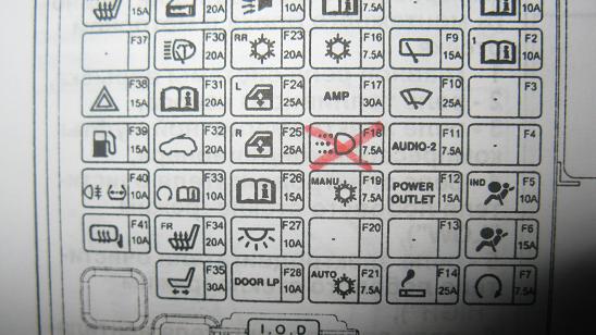

Re: Датчик света. Алгоритм и принцип работы
Сообщение ...Михалыч! » 15 ноя 2015, 19:35
можно.... выдернуть предохранитель, перевести выключатель фар в положение "авто"и будут у вас фары зажигаться по датчику освещения, при этом яркость подсветки будет приглушаться...
Сообщение Sorentos 87 » 15 ноя 2015, 19:54
Пробывал, в дневное время тогда даже габариты не горят, делема.... :crazy:
Сообщение ...Михалыч! » 15 ноя 2015, 20:07
Sorentos 87 писал(а):Пробывал, в дневное время тогда даже габариты не горят, делема.... :crazy:
так днём вроде как светло... накинте на лобовое какое нибудь покрывало...
