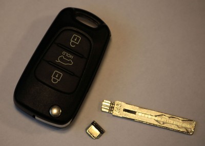

Сообщение Krage » 29 фев 2012, 08:43
У кого нибудь была подобная ситуация? Это гарантийный случай?

PavelEP писал(а):Сам? :shock: Без физического воздействия?
Сам. Вынул из кармана, и жало от ручки отвалилось. Хорошо, в личине не застрял.

Постигала меня такая же проблема, возьми мелкий мебельный гвоздик откуси по размеру, подточи и смазав моментом собери конструкцию, на утро всё будет ОК. У меня держится уже 2 месяца.

Интересно, а что обозначают 3 цифры у основания крепежа :Yahoo!:

Сегодня заехал в дилеру, Стрим-Авто на Савёловской, встречался с инженером по гарантии, который мне отказал в признании этого гарантийным случаем. Коллеги, подскажите на какую почту надо обращаться в представительство KIA в России? Т.к. на портале www.kia.ru обращение в представительство производителя переадресовывается обратно к дилеру. Кстати, эти три цифры на ключе, как объяснил инженер дилера обозначают номер партии и никакой информации по прошивке не несёт.

Ключ сломался аналогично, вытащил из замка, сложил, полез в багажник - смотрю личинка вывалилась. Че за фигню эти корейцы делают? :x На мой взгляд опять дефект конструкции! Писать сразу обращение в КМР? :evil: Или сначала к дилеру?
Кстати на Ceed-ах КИА признает аналогичные случаи гарантийными http://ceedclub.ru/forums/index.php?action=printpage%3Btopic%3D48221.0 как дефект поворотного кулака брелока. Даже ТСБ есть.
Добавлено через 1 день 17 часов 57 минут 13 секунд:
Сегодня обращался к дилеру (ЗАО Автоцентр, Хабаровск). Инженер по гарантии устно отказал в гарантийной замене. Официально оформлять тоже не пояснил как. Предложил поменять брелок за 4000р. Интересное пояснение было: вас таких мало, значит проблема не гарантийная.
Поскольку я ключ не ломал, то значит он сломался сам (есть у них хлипкое место), - считаю что по такой фигне клиенты страдать не должны. Будем оформлять претензию официально. :evil:

Плохо развальцевали штифт, он и вывалился, потерялся, вот и печалька.

Когда делал себе дубликат, блок и жало заказал ч/з И-нет, а штифт купил у ОД, когда мне точильщики жала порекомендовали не колхозить. Пока сидел в ожидании заезда на сервис, пытался сам собрать, так и не допёр систему. %) Он продольно, что-ли вставляется, а потом ч/з дырочку развальцовывается?

Тим, работает исправно четвёртый год. почитав тему взял увеличительное стекло, посмотрел как развальцован трубчатый штифт, проверил на люфт-сидит не шелохнётся.
Если разобраться, случай гарантийный. Плохо завальцовали, владелец здесь не причём. Да и Одешники как будто за свой счёт меняют, просто пипец!

Ну не знаю, Виктор. В моем ключе люфтов не было. Просто в месте зацепа кулака и жала раскололся металл, соответственно зацеп отвалился, а жало вылетает. Его можно всунуть в кулак, можно вклеить в него или вварить, но от того кулаки лучше производить не станут. Цель - чтобы производитель знал о проблеме и решал ее.
