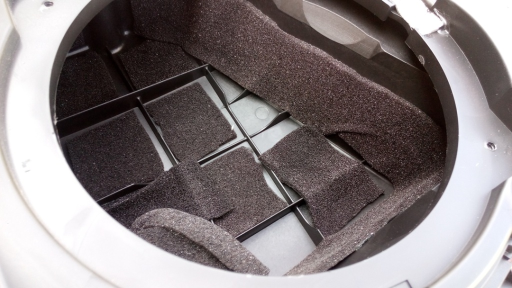

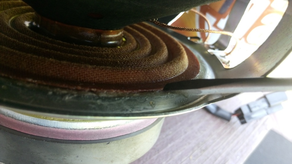

Я вылечил хрипы в сабвуфере следующим образом. Как выше писал у динамика отошла мембрана которая его центрует и защищает от попадания пыли. Я продул сжатым воздухом катушку и кольцо где она работает. После приклеил мембрану. Немного проклеил шумоизоляцией внутреннюю часть саба.
