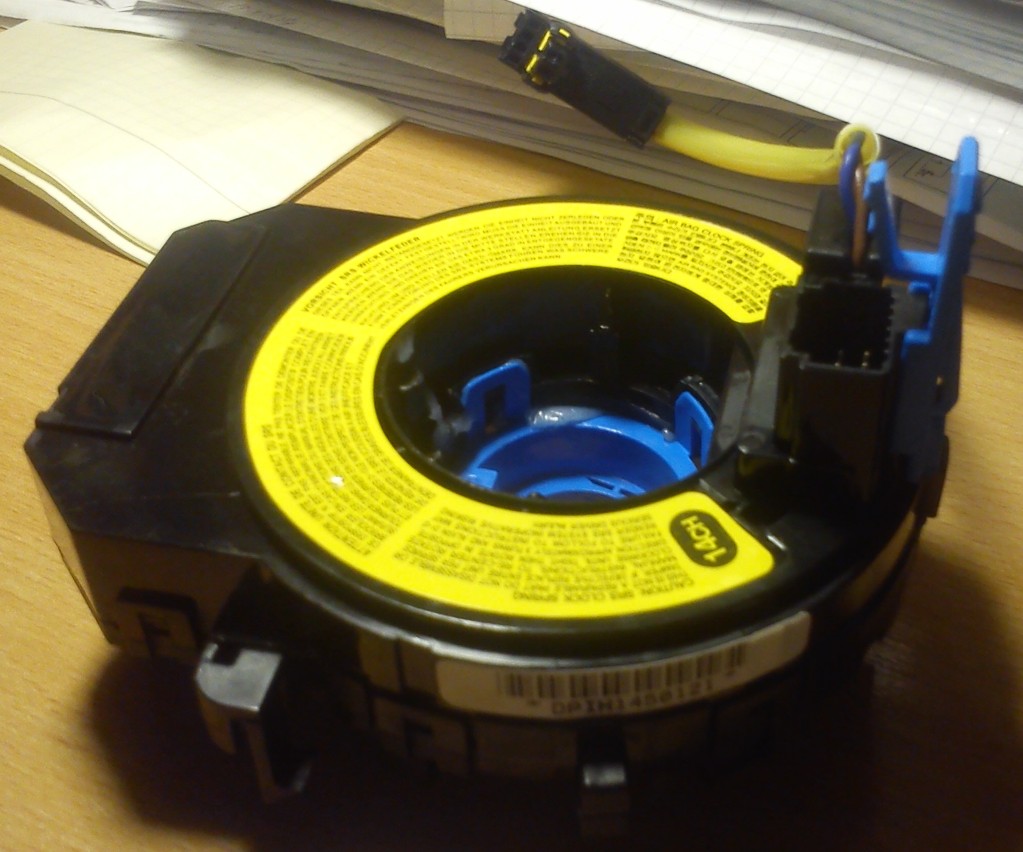

Итак, как я уже ранее писал около 2 мес назад загорелся индикатор подушки, перестало работать управление магнитолой с руля. Местный сервис заломил цену за деталь. Заказал с ибэя за 12 зеленых. В моем случае была проблема в том, что номер детали заказанной в интернете 93490-2P170 не совпадал с номером в машине - 56190-2P300. были опасение что деталь не подойдет. Это частично оправдалось.
с неделю назад заказ прибыл. Сегодня нашел время и начал замену. На форуме kiaclub.ru есть подробное описание процесса замены с фото. Очень помогло. Вооружившись всем необходимым отключил клемму аккумулятора, демонтировал руль и открыв кожух обнаружил, что в прибывшей детали сзади 2 разъема, а установленной в авто 3. Также пазы на пластиковой штуке (не знаю как ее называют-голубого цвета) на датчике поворота не входили в пазы на новой детали. недолго думая отсоединил датчики угла поворота на обеих детальках. затем разобрал ту часть где находится шлейф и переместил шлейф с новой детали в корпус старой. Больше всего времени заняла именно это. Больше часа возился, не сразу понял принцип сворачивания шлейфа, хотел даже бросить все, но в конце концов все встало на свое место. Также пришлось перепаивать разъем идущий на подушку т.к. он крепится к шлейфу. Честно, уже не надеялся что все заработает. К тому же не был уверен что случайно не повернул датчик угла поворота и думал что загорятся ошибки ESP и спуска с горы.
Поставил все на место, установил руль и ключ на старт. И каково же мое удивление - заработало ))). Магнитола управляется, не горят лампочки. Но... беременный мужик остался((. Теперь сижу и думаю - что делать? Может сбрасывать ошибку надо? Что посоветуете?

Сегодня обнаружил что после установки улитки руль поворачивается по часовой стрелке на меньшее количество оборотов чем против. Наверно неверно установил улитку. Как можно исправить? может кто нибудь подробно обьяснить?

Сегодня поставил. Пользовался инструкцией отсюда: http://kiaclub.ru/forum/showthread.php?t=19147. Делал не спеша, минут 30. Ничего сложного.
Мужик погас сразу же, ничего сбрасывать не пришлось. Теперь все кнопки работают. Руль вращается в обе стороны на одинаковое число оборотов, в крайних положениях ESP не загорается. Проехал, все Ок.
Теперь только б знать - насколько хватит этого бюджетного чуда.
