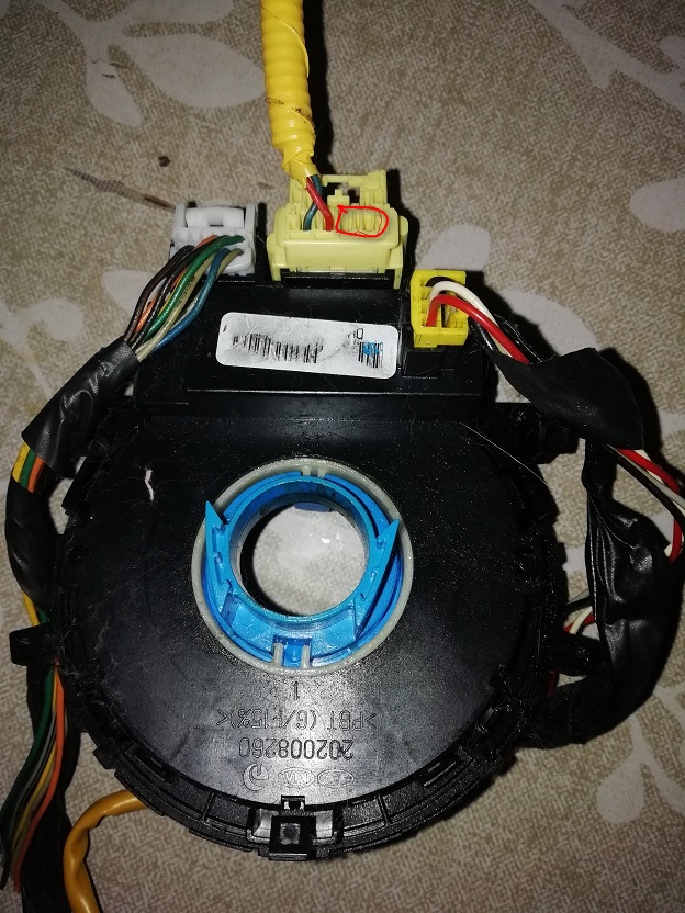

Сообщение ...Михалыч! » 27 июн 2025, 14:13
купил сегодня оригинал б\у 934902р170 за 2850руб (на 10пинов) и поставил - всё работает...ошибку В1346 погасил через elm327( car scanner)...
начал разбираться -один из каналов дает большое сопротивление(3,25ом),второй (0,6ом)...и обратил внимание, что есть 2 запасных пина для подушки и на внутренней входящей колодке -там надо доставать клемки(контакты) и переносить (прозвон дает по 0,6ом на обоих)...делал ли кто- нибудь такое?
красный с черным на пустующие пины

Сообщение Ramb » 30 июн 2025, 15:41
[user]...Михалыч![/user]
хммм, недавно снимал свою менял, надо посмотреть как у меня ситуация и попробовать
