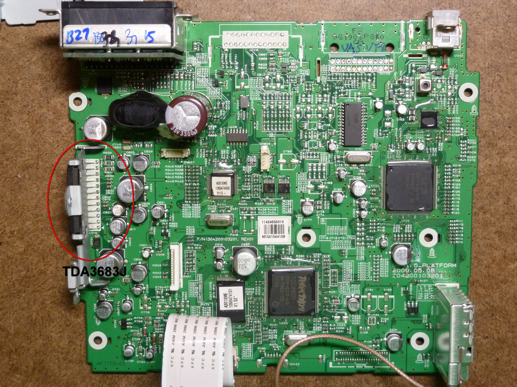

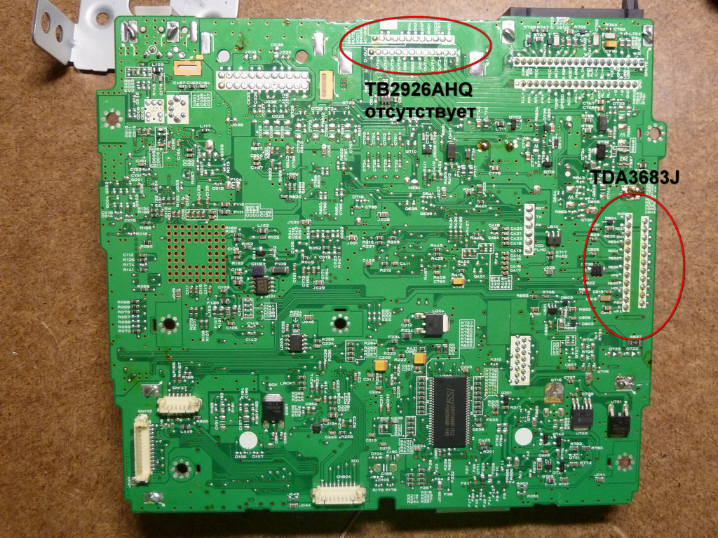

Разобрал магнитолу. Кондеры в норме. Вроде все в норме. Грешить не на чего.

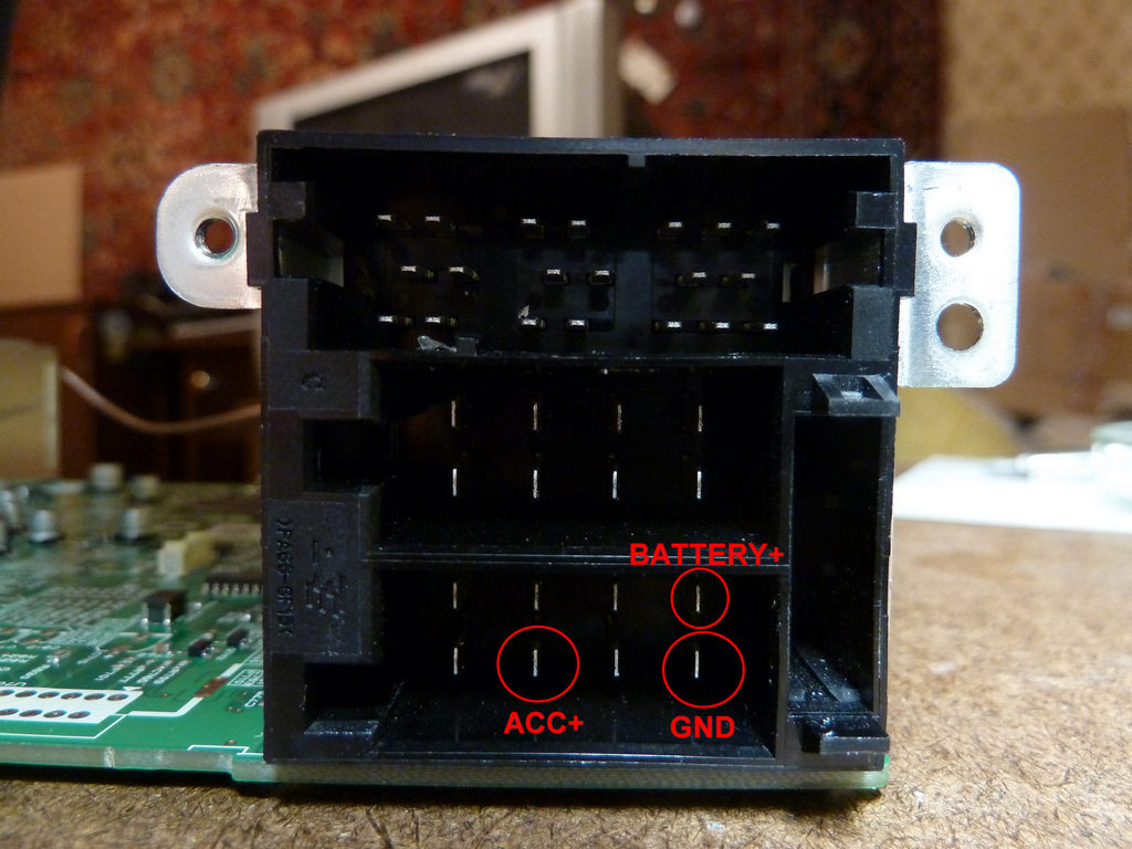

Завтра в пин разъема, там где ACC+ вставлю тестер и в течении поездки буду смотреть показания тестера на предмет пропадания ACC+.
Ни у кого не случалось подобного?
P.S. Кстати, магнитола отличается от тех, которые модифицируют путем замены TB2926AHQ на TDA7560. Тут TB2926AHQ отсутствует, т.к. усилок отдельный под седеньем пассажира. Зато присутствует TDA3683J - множественный регулятор напряжения тока с буфером переключателя и зажигания.

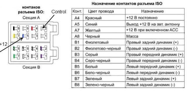

Нашел еще назначение контактов разъема ISO.
Мне нужно найти провод, где появляется +12 при работающем двигателе и пропадает при его выключении (не аксессуары!). Т.к. когда магнитола сама выключается и я ее включаю вручную, то пишет "запустите двигатель", как будто нет +12 с генератора.
Где этот провод? Что-то разные маркировки получаются, если смотреть разные распиновки разъема...

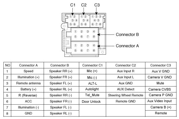

По ALT-L приходит сигнал от генератора (где-то в темах мелькало), по которому магнитола определяет, заведено авто или нет.

SmirnoFF.Oleg писал(а):Что-то разные маркировки получаются, если смотреть разные распиновки разъема...
Верхняя схема от обычной FM/CD-магнитолы со встроенным усилителем, вторая схема от магнитолы с навигацией 100XMCIS (7" сенсорный ЖК-экран, тоже со встроенным усилителем).
SmirnoFF.Oleg писал(а):"батарея разряжается, запустите двигатель..." ... Мне нужно найти провод, где появляется +12 при работающем двигателе и пропадает при его выключении (не аксессуары!). Т.к. когда магнитола сама выключается и я ее включаю вручную, то пишет "запустите двигатель", как будто нет +12 с генератора.
Костя netoka правильно сказал про провод ALT-L, именно он отвечает за этот функционал. На приведённых тобой схемах это либо A7 (на первой схеме), либо C1-3 (на второй схеме).
