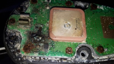

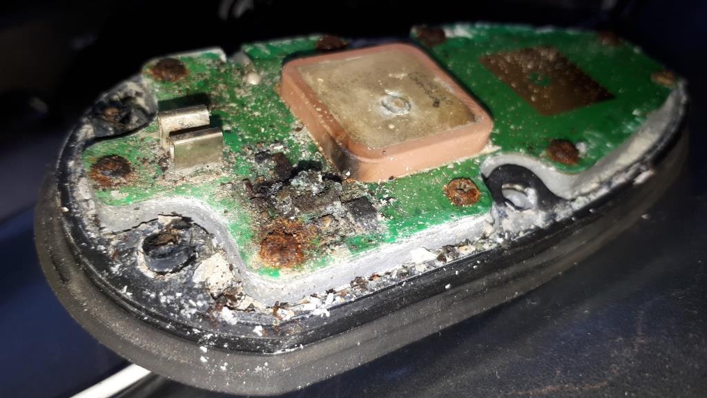

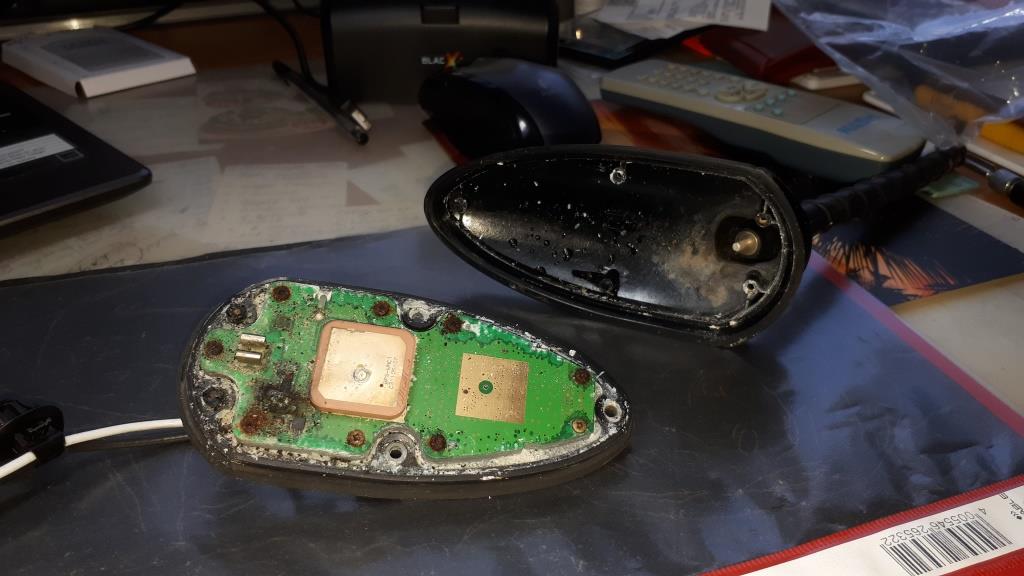

Хочу поделиться своим опытом решения проблемы исчезнувшего сигнала GPS, может кому то пригодится.
Автомобиль KIA Sorento 2014 г., штатная голова с навигацией и 8" монитором, пробег 120000 км.

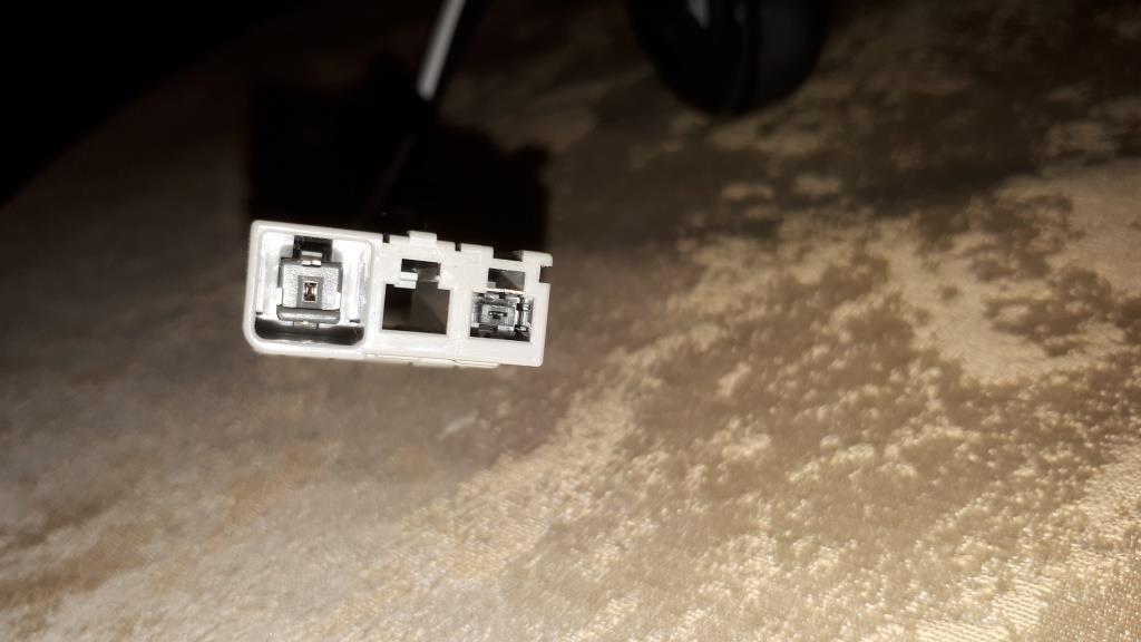

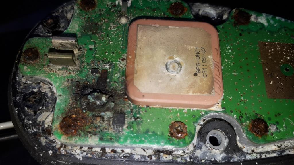

Внезапно пропал сигнал от GPS антенны. Navitel запускается, но спутники не видит. После долгих поисков причины пришлось снять антенну с крыши, а это соответственно демонтаж обшивки потолка. Вскрытие показало, что контакты разъема все окислились. Чистка контактов не помогла. Пришлось разобрать корпус антенны (откручиваются пять саморезов). Там царил полный ужас. На крышке корпус капли конденсата, а вся плата покрыта слоем окисла, за которым чернеют выгоревшие детали. Хорошо, что следом ничего не выгорело в голове.

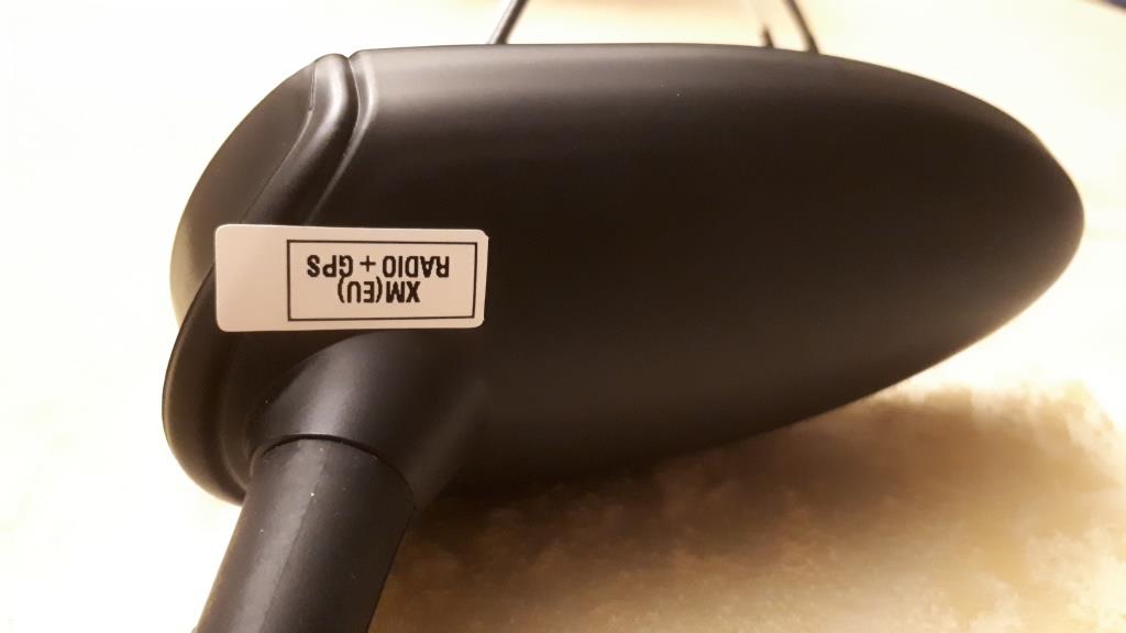

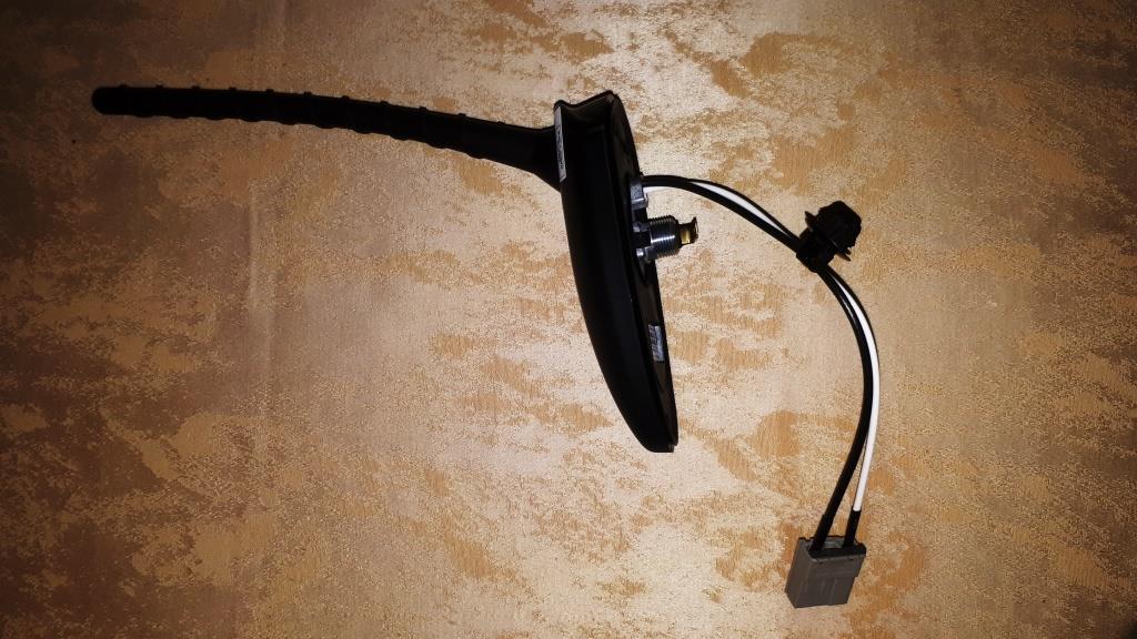

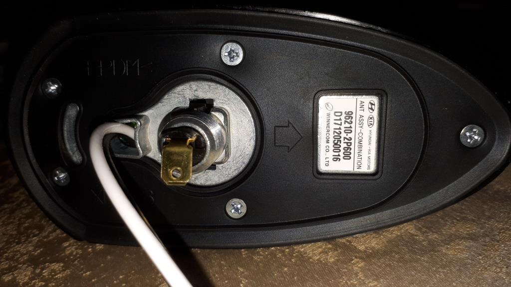

Проблема решилась заменой антенны в сборе (каталожный номер: 96210 2P600), на корпусе была наклейка "XM(EU) RADIO+GPS". Гарантия на антенну закончилась на 60000 км. Пришлось менять за свой счет, удовольствие не из дешевых, антенна мне обошлась 11500 руб., работа 2000 руб.

Мдаас...старой антенне пистец полный... Неужели корейцам так влрм нормально изолировать все чтоб соль не попадала, что не раскрутить то везде соль.... :evil:
