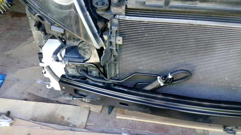

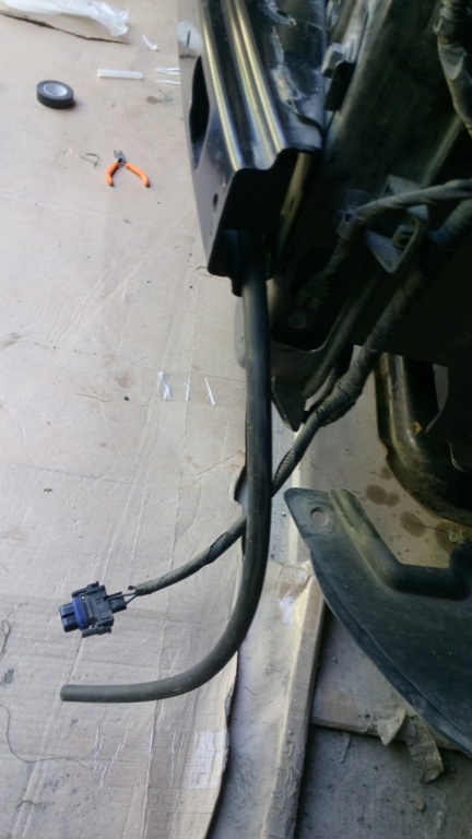

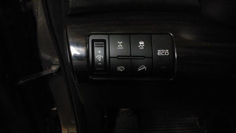

В результате должно получится так. Всю электрику необходимо убрать в пластиковые гофры и протянуть через существующие каналы к кнопке в салоне. Моторчик необходимо подключить через реле. Подключить нужно через отдельный предохранитель. Омыватель должен работать при включённом зажигании и включённых как минимум габаритах.

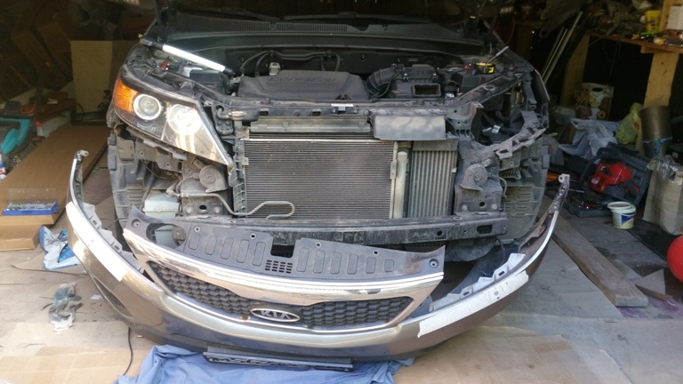

Снимаем бампер

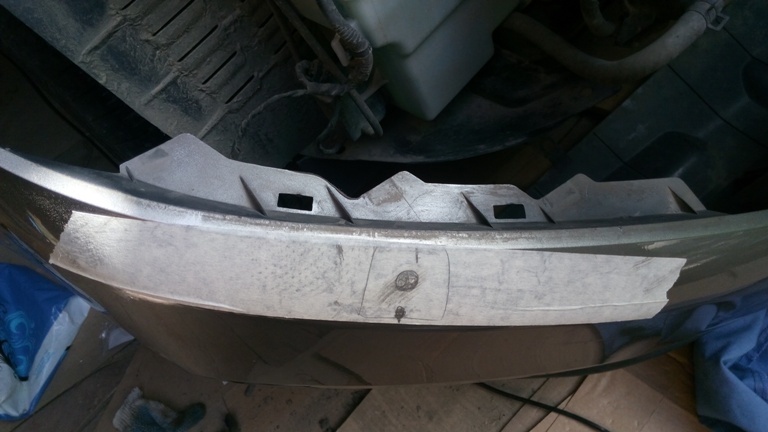

Размечаем на бампере место установки форсунок

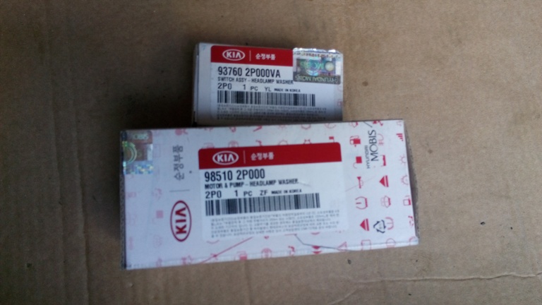

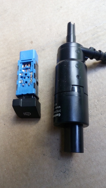

Моторчик и кнопка
Номера моторчика и кнопки в панель

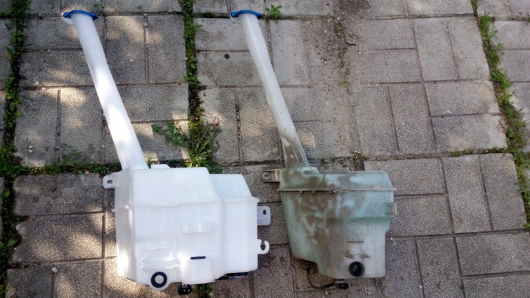

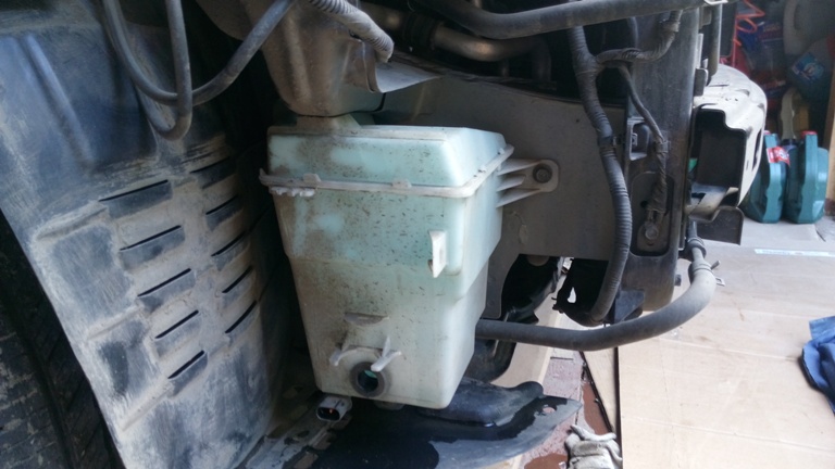

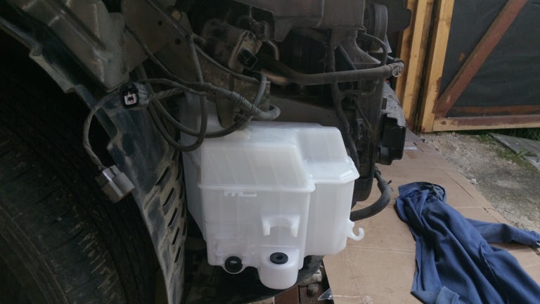

Установленный новый бачёк

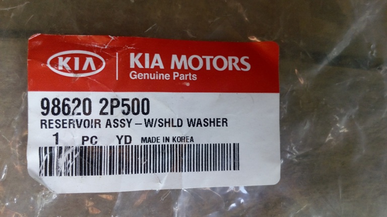

Номер бачка для двух маторов
Старый и новый бачёк
Снимаем старый бачёк
Устанавливаем клапан тройник в усилитель бампера. он замечательно входит во внутрь.

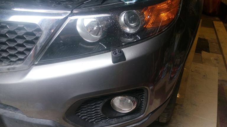

Протягиваем в усилителе шланг, протягиваем электрику, подключаем к форсункам и устанавливаем бампер на место.

А при чём тут ксенон? Про ксенон ни одной буковки не было. Нет у меня ксенона и не планируется. А штатные, да хотел. Но ценник кусается и поголовно крадут крышки со штатных омывателей. Зимой примерзают, не убираются до конца. Везде есть плюсы и минусы. Тут всё штатное кроме форсунок.
Добавлю фото установленной кнопочки в салоне.

Моторчик не из комплекта, а куплен от этого автомобиля по каталогу, бачёк тоже другой, проводка взята в гараже, разъемы куплены на разборках. В автомобилях в которых не предусмотрена установка чего-либо проводки под это нет. Необходимо протянуть свою проводку и подключить. Про легализацию ксенона хочу напомнить, что надо ещё корректор фар. Поэтому давайте про это закроем тему. Нет у меня ксенона и не планирую. И другим не советую. На наших авто и так оптика нормальная.
