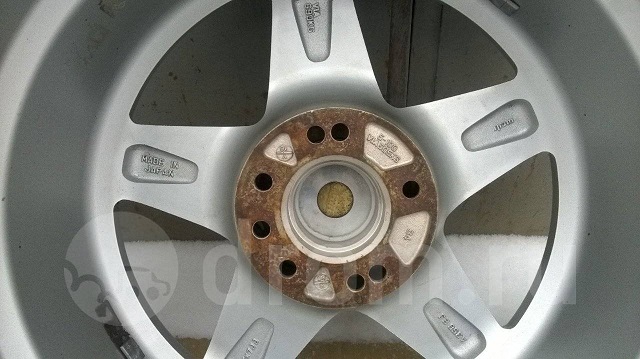

Сообщение bagsbany » 28 авг 2018, 10:18
все диски по идее имеют сертификат. стандартная нагрузка на диск - 690 кг. на них это указано. если размер совпадает и это не голимая китайская подделка то можно смело ставить.

Сообщение netoka » 28 авг 2018, 23:24
bagsbany писал(а):стандартная нагрузка на диск - 690 кг. на них это указано
Это у Цераты? Или у Сорика? И фото этого указания на штатном диске, если не затруднит :oops:

Re: Вылет дисков на Sorento XM F/L
Сообщение bagsbany » 30 авг 2018, 14:10
netoka писал(а):Алексей, я Дмитрию bagsbany адресовал вопрос :)
на многих дисках указана эта нагрузка. как насчет наших не знаю, не смотрел пока. в гараже буду гляну.
вот картинка, обрати внимание на верхнюю надпись.
Сообщение Экстрим » 31 авг 2018, 07:52
bagsbany
Дмитрий на наших нет нифига, вот я снял свое колесо и сфотал все надписи
