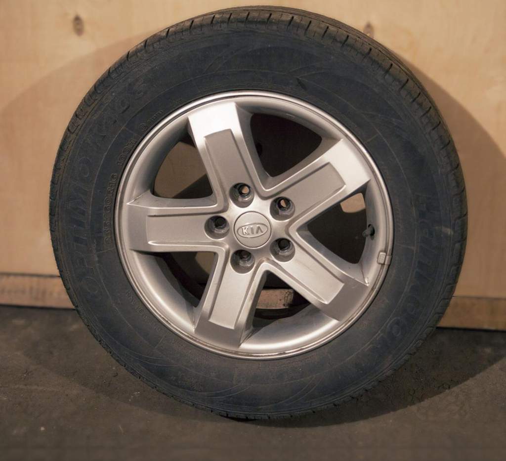

Сообщение ivory345 » 26 мар 2015, 01:44
Ссори если не туда пишу.
Подскажите друзья, продают диски от KIA sportage 2 16 радиуса,за 10ку. На вопрос про разболтовку,парень пишет
Яндекс сообщает:
Модель Kia Sportage
Разболтовка 5 x 139.7
Вылет 0…3
Диаметр отверстия под ступицу 108.0
Вот сам и вопрос, подойдут ли на мой Сорик ? На моём стоят родные 16 радиус.

Re: Размер колесных дисков на Новый Sorento
Сообщение Катюшка27 » 27 мар 2015, 11:57
У меня вопрос: какие ЗАМЕНЯЕМЫЕ варианты параметров дисков на соренто 13 года максимальной комплект
Стоят оригинал и говорят что это заводские параметры
19х7,5
Вылет 50,5
Сверловка 5х114.3
Диам центр отв 67,1
НО Я ОЧЕНЬ ХОЧУ заказать в США тюнинговые хромированные
Уже есть одни но увы пришли с другой сверловкой 5х112 теперь мучаюсь не знаю кому продать
Подскажите какие допустимые варианты дисков чтобы ни на ходовой ни на безопасности ни на чем другом в худшую строну не отразилось
Спасибо!!!!!
