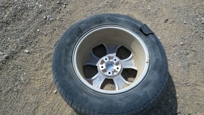

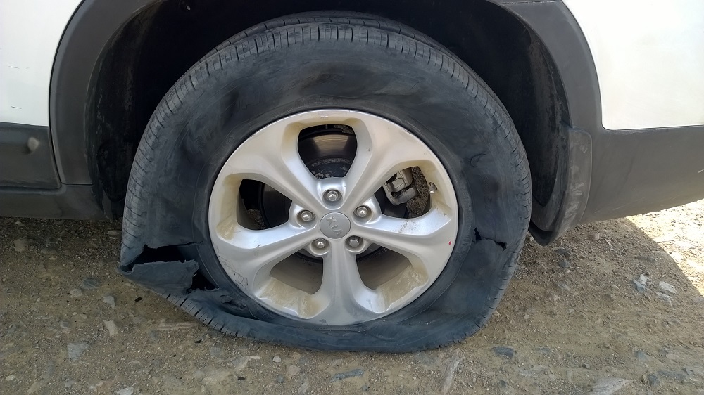

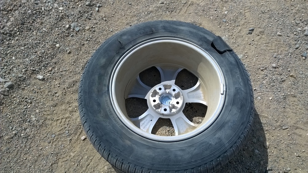

а вот так они просто едут на скорости 40 км/ч ... и хлопок и резина в хлам
а прошла резина от силы 250 км практически новая
