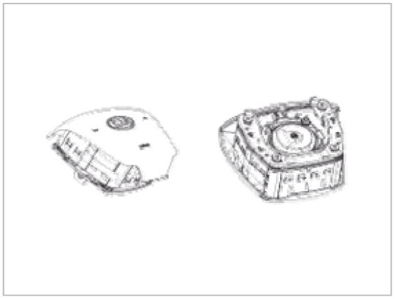

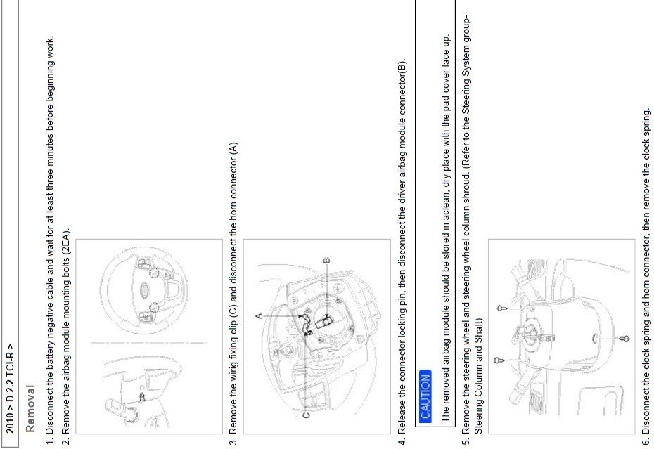

Есть вот такие схемки. Голимые конечно, но большего нарыть не удалось.
Из них я понял, что сначала надо открутить сзади винты, которые крепят подушку (это вроде то что, под нажималкой бибикалки), снять её.
Ну а дальше думаю всё как обычно - типа какая-нибудь гайка имеется.
Добавлено через 10 минут 3 секунды:
Да, и на всякий случай, если английский язык не ваш, то там сказано, что надо отключить питание. Видно на всякий случай, чтобы подушка не стрельнула.

Есть ещё один рисуночек, где плохо, но видно что блок подушки снимается вместе с бибикалкой.
Может чем поможет.
