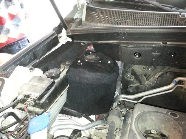

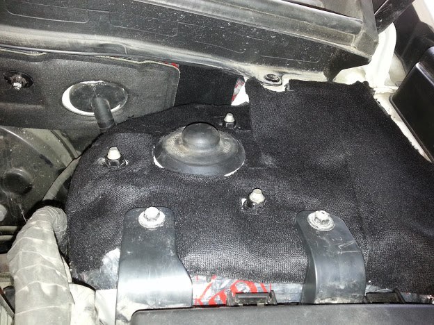

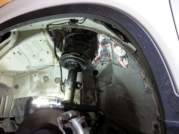

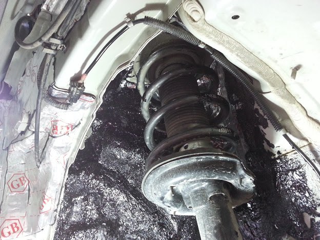

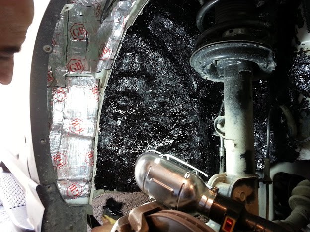

Я шумку делаю поэтапно, сразу на 4 дня машину оставить возможности нет, да и накладно. Сделал пока все двери, багажник, панорамную крышу (дико дребезжала), передние арки мастикой + стаканы стоек под капотом. После шумки крыши со стойками, дико заскрипело торпедо, просто ад, особенно на холодную, на кочках, на газе/тормозе, просто при езде. Вобщем делаешь одно, а из него вылезает еще и еще.
Эффект самый сильный после шумки передних арок и стаканов. Как будто с подвеской что то улучшили, ездить стало комфортнее. Теперь думаю и пол надо делать обязательно, и может на десерт сделать задние арки снаружи мастикой и виброй или не особо будет эффект, т.к. изнутри уже сделали?

ferodo01 писал(а):передние арки мастикой + стаканы стоек под капотом.
а стаканы чем под капотом? или тоже мастикой?

Нет, их виброй закрывали и сверху слой маделина для красоты)
