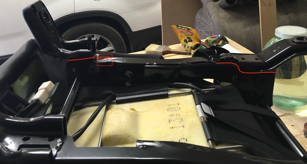

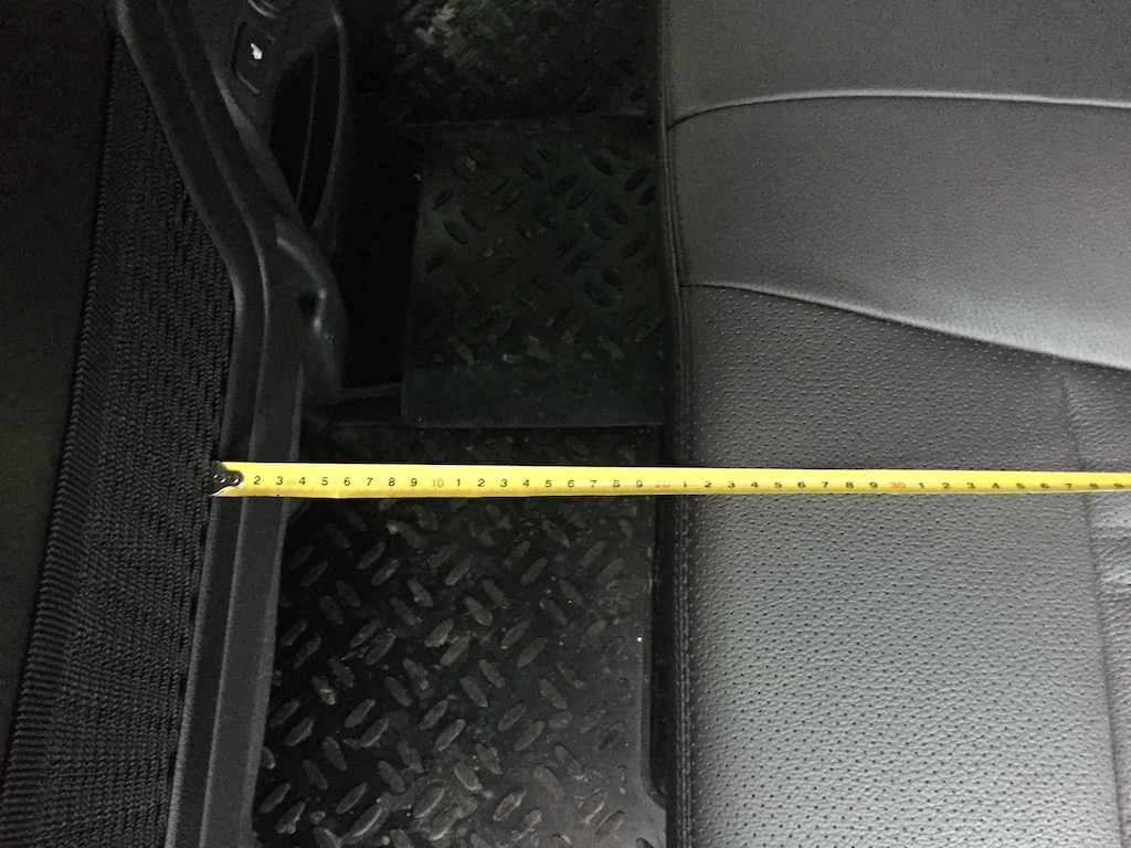

Сообщение 160r » 11 июл 2016, 02:55
Ездил с ребенком сзади, как мало места у нас между сиденьями!(21см)
думал как сделать больше(FL)

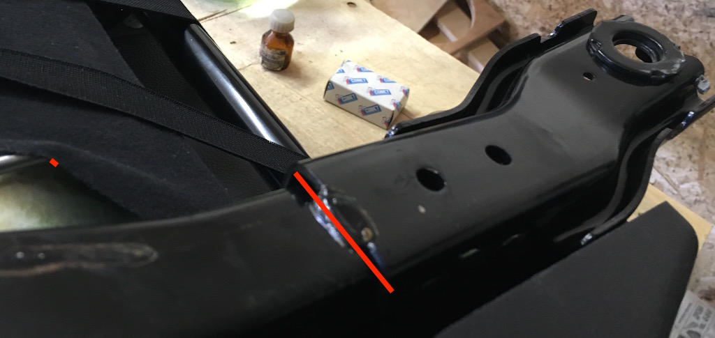

Нужно аккуратно вырезать старые приваренные на заводе лапы и очень точно по осям их переварить на 7см ближе. Если правильно приварить, то слабее не будет.
Все реально.
Нужен будет очень опытный сварщик и слесарь.(У меня пока таких на примете нет)
Сиденье поднимется вверх на сантиметр полтора, а сзади есть те нужные 7 см. Раскладываться только будет чуть меньше.

Если заморочиться - переварить лапы всё же отодвинуть заднее сидение назад, то вся эта заморочка выльется в другую проблему. Объём багажника уменьшится. Так что не отпускайте опытного сварщика, пусть он прикинет, как увеличить кузов. Скорее всего можно сделать какие либо вставки в стенки и крышу.
