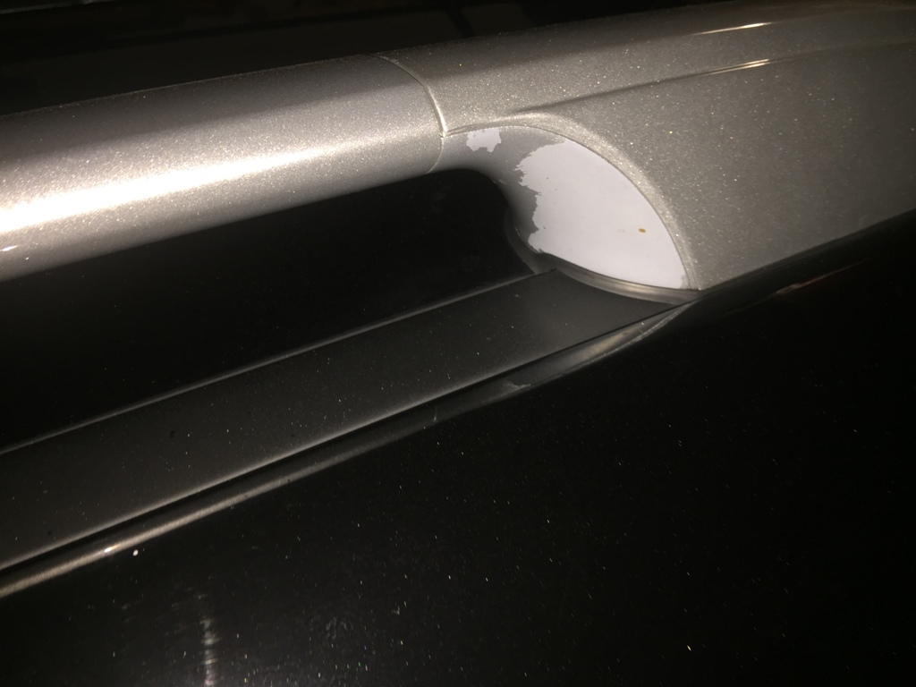

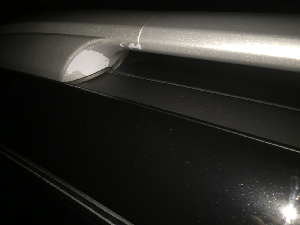

hodol писал(а):Пластмасса облезать не должна.
Эти пластмассовые крышки невозможно снять, не сломав на них защёлки. Я всегда присутствую при ремонте и видел как слесаря их вдвоём снимали (один не смог снять, сил не хватило) и сломали защёлки. Обратил внимание мастера, тот разнёс кого-то, что сразу не заказали крышки, т.к. они всегда ломаются, они одноразовые. Крышки заказали, потом поменяли.
Так что, если не присутствовать при съёме крышек, то на них сначала сломают защёлки, затем крышки покрасят и сломанные поставят обратно, т.к. они и сломанные всё равно слегка держатся.
Для приёмки сойдёт.
Но нужно ли оставлять машину? 10 дней без машины из-за какой то ерунды оставаться не хочеться.
А облезло вот так:

Облезли как раз алюминиевые детали.
Пластмассовые крышки на них сверху одеваются. Нужно сразу поговорить о замене по гарантии (гарантия-то есть?) сломанных крышек.
Т.к. алюминиевые элементы теперь красят, то рейлинги снимут, разберут. На крыше остануться торчать через отверстия шпильки. Так ездить нельзя - вода под крышу натечёт.
Когда всё будут обратно собирать, то посмотрите, чтобы резиновые прокладки нормально поставили, а то и потом воды натечёт.
