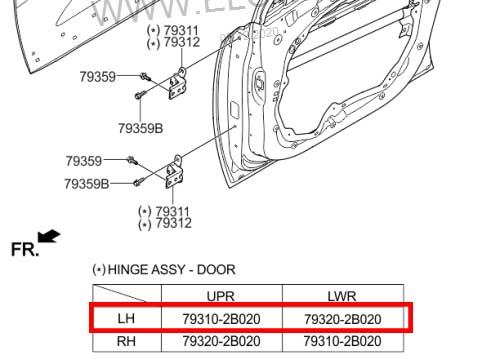

Сообщение integrad » 04 дек 2020, 15:03
Подскажите кто уже сталкивался навесы водительской двери верхний и нижний одинаковые или разные? Пришли одинаковые и если сравнить с родными, то оба верхних. Сравнивал по регулировочным отверстиям. У родных они смотрят в разные стороны: у верхнего вниз, а у нижнего - вверх

Сообщение Лео » 04 дек 2020, 19:22
integrad
судя по схеме : https://www.elcats.ru/kia/Parts.aspx?Mo ... 3bf&Title=
навесы одинаковые

Сообщение paaltel » 05 дек 2020, 20:32
Лео писал(а):навесы одинаковые
По схеме да. По факту разные. Ошибка там у них. Проверено. Надо брать одну петлю правую одну левую.

Сообщение syv » 05 дек 2020, 21:32
Нет там ошибки. Для левой - две разные петли. Для правой-- тоже самое, только наоборот.

Сообщение paaltel » 06 дек 2020, 00:35
syv писал(а):Нет там ошибки
Ну значит исправили. Раньше нижней писульки не было.
Добавлено через 8 минут 10 секунд:
Даже не исправили, а я бы сказал, дополнили этой картинкой. Не каждый на нее и поглядит.
Выделяются для заказа по прежнему, две одинаковые для левой и две одинаковые для правой двери.
