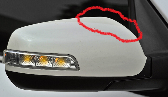

Всем привет. Только сегодня убрали свист!!! соренто 2016 XM FL года. Свист был из за зеркала добил оффициалов сегодня сделали!!! ура
можно узнать легко как только появляется свист, сложите зеркала заднего вида и свист исчезает!
пролили герметиком место, между накладкой в цвет кузова и корпусом зеркала со стороны стойки, и свиста нет!!!

Re: Свист через уплотнитель водительской двери.
Сообщение 160r » 12 июл 2016, 03:08
а можно фото где это место?
Сообщение seregin177 » 07 авг 2016, 21:40
У меня была такая проблема, свит начинался при 70 км/ч!!! Попробуйте при свисте сложить боковые зеркала, если свист пропадает то надо проселиконить щель между накладкой и корпусом зеркала. Мне сделали у ОД АВТОСПЕЦЦЕНТР в марьино. Мучил их месяц пока не сделали 2 раза получал отказ типа не можем устранить и всё. Пока такая же беда не случилась у хорошего друга ген. директора им пришлось найти выход и мне повезло. мастер Домов В.В. ему огромное спасибо!
Добавлено через 22 минуты 24 секунды:
вот фото как смог примерно обресовал
верхний угол селиконили между накладкой и корпусом
Сообщение Олег wolf » 11 апр 2017, 23:40
У меня такая же фигня со свистом. Если я правильно понял то силиконовым герметиком надо пройти по стыку окрашеной части корпуса зеркала и полоской черного цвета в верхнем углу ближе к стойке?
Добавлено через 1 день 23 часа 20 минут 33 секунды:
Спасибо огромное за подробный механизм решения жутко надоевшей проблемы и особенно за фото. Сразу стало все понятно!!!
