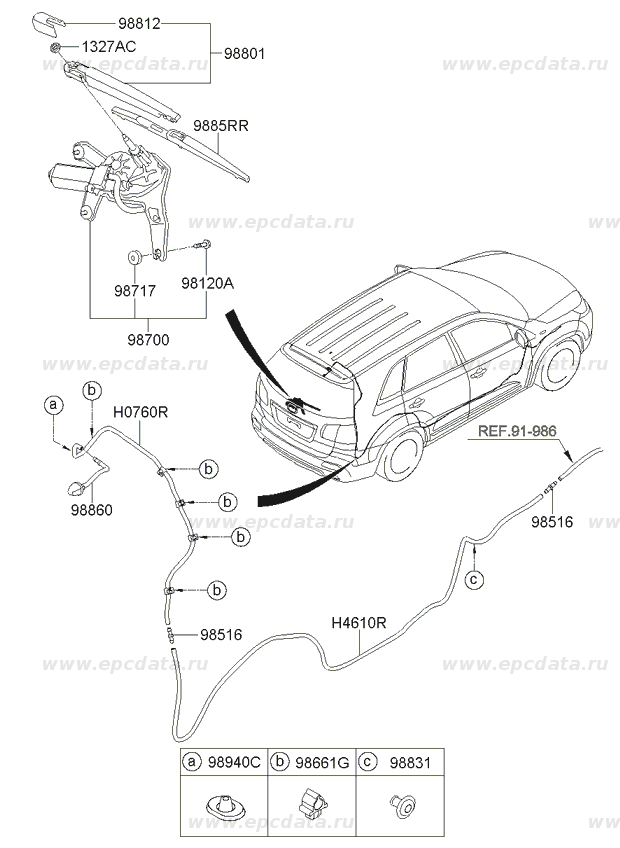

На повестке дня решение вопроса про хлиплость заднего дворника, а точнее поводка.
Буквально вчера обнаружил такую маленькую неприятность - потрогав задний дворник, я приуныл. Он болтается как сопля младенца, извините извините. То есть его прижатие к стеклу оставляет желать лучшего. Не, чистит то он норм. Но вот болтается в выключенном состоянии просто капец. Пробовал и WD'шкой мазать, и менять резинку. Даже пружинку пробовал чутка подогнуть - результата не добился. Видно что сам поводок, при натяжении пружины, упирается в ограничитель. То есть сильнее не натянешь пружину! :(
У всех так, или у меня надо менять поводок (98801 или в сборе 988152P000)?

Напильником сними немного ограничитель и он плотнее ляжет.

- BATMAN - писал(а):значит мало сточил
Сегодня как раз мало и сточил. Точил подручными средствами - нож и пилка для ногтей (хорошо что жена не читает форум). :D Снять получилось немного, но и уже есть результат. В половину раз стало прижимать сильнее. Будет достаточно времени - сточу ещё столько же. )
Вопрос в другом - а почему это проявилось только у меня? :mda:
P. S.: Заметил что риски (на втулке) на самом поводке совсем сточенные... Но проворотов не замечал.
