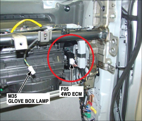

Сообщение Serge661 » 21 янв 2018, 13:25
Уважаемые коллеги! Подскажите где находится блок управления полным приводом на Sorento XM 2011 г. и как до него добраться? перелопатил форум, но так ничего и не нашел...

Re: Блок управления полным приводом
Сообщение Вован74 » 21 янв 2018, 13:53
Справе за вентилятором печки
Сообщение zortv » 06 янв 2019, 23:50
Действительно интересно зачем автору темы он понадобился, но вот мля история.
По случаю стал владельцем соренто хм авд на ручке. Пересел с переднеприводного авто. По ощущениям управляемость сильно уступает переднеприводному в снежной каше на шоссе. Решил отключить задний и почитав соседнюю тему по FL "залез под бордачек". Увидел там блок 95447-3B000 без проводов питания. В каталогах идет как блок управления акпп. Удивился, засомневался и решил попробовать вытащить предохранитель. Оказалось, что предохранитель у меня в салоне на 10а. После его вынимания загорается одна лампочка отсутствия п/п. Прокатился, управляемость порадовала. Думаю кнопку потом в разрыв цепи предохранителя поставить. И ближе к основному ряду кнопок и проще.
Может кому на МКПП пригодится...
Сообщение zortv » 07 янв 2019, 13:11
Да, именно управляемость. То есть, возможность выхода из заноса. На полном приводе меня раз снесло на встречку метра два в повороте (сильно очканул), после этого и задумался о его отключении. Хотя тем кто привык к полному, может и не актуально будет.
