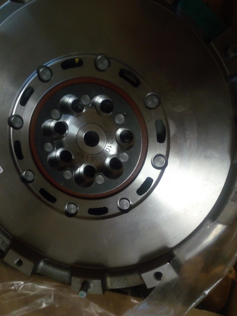

В общем появились какие то стуки со стороны коробки на холостых.Сняли коробку ,приговор -маховику кирдык.Большой люфт.Вот сегодня получил новый ,кому интересно вот номерок маховика
Сам маховик

Внутри-то что? SACHS?

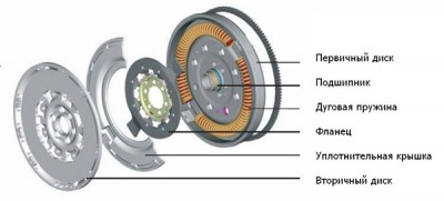

Какие пружины на диске сцепления? У нас их там нет! https://cloud.mail.ru/public/KPMW/h7jxhSb5e. У нас двухмассовый маховик с пружинами, который и гасит колебания!
Ol07
Сообщения: 177
Зарегистрирован: 02 фев 2012, 16:06
Откуда: Тверь
Благодарил (а): 6 раз.
Поблагодарили: 30 раз.
Re: Двухмасовый маховик
Сообщение syv » 31 июл 2018, 10:10

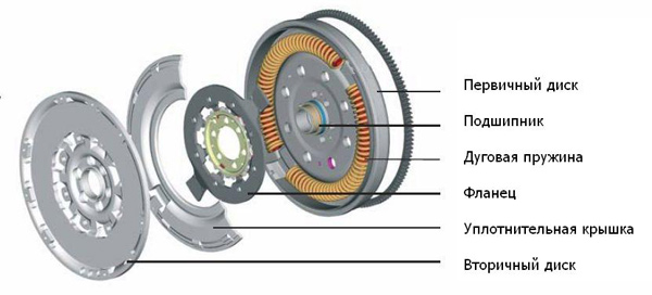

Ol07 писал(а):[quote="nichiporУ нас двухмассовый маховик с пружинами, который и гасит колебания!
Такой
syv
Сообщения: 796
Откуда: Ростов на Дону
Благодарил (а): 65 раз.
Поблагодарили: 65 раз.
