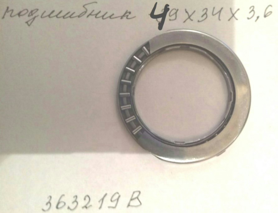

Парни сломалась коробка Акпп. Вернее в ней все как новое а вот такой подшипник лопнул и машина перестала переключаться. Не могу ни как найти каталожный номер. Офы и другие мастера давали каталожные номера но по ним привозят все кроме этого подшипника. Вообщем я в тупиковой ситуации. Машина месяц на подьемнике из за такой мелочной запчасти. И ни кто не может помочь. Если вдруг кто разбирал или случайно знает номер этой детали напишите. Буду признателен

На этой схеме где он находится? http://www.elcats.ru/kia/Unit.aspx?Grou ... 8%D0%AF%29

Я думаю, эта будет правильнее для AT: http://www.elcats.ru/kia/Parts.aspx?Mod ... e=01%2F02+
Упорные подшипники 45851,45761, 45748 и 45798
